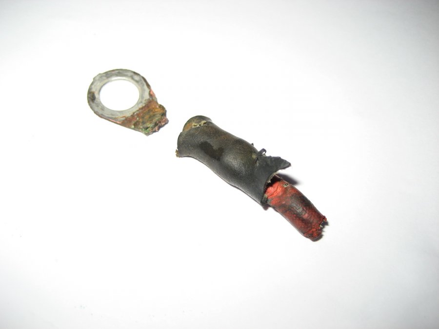

    Auf dem Bild ist zu sehen unter dem roten Käppchen das Dicke Blaue, das ist ab. Das gehörte dahin wo auch das rote noch dran hängt.

    also ich glaube dass ich das problem kenne =)
    ist es ein dickeres kabel ??? syncron verläuft ein dünnes ?
    auf der einen seite gehen beide an die Lima und auf der anderen zufällig an den anlasser ?????? !!!!!!
    dein problem hört sich an wie mein problem vor nem halben jahr...
    bei normaler fahrt erst licht schwach, radio ausfall, beim blinken wagen fast aus...
    nach 20km wagen aus, kein geräusch mehr...
    wenn es das selbe problem ist, gibt es nen problem... wollte mir das kabel neu bestellen... ford benötigt die nummer des kabels, da solche kabel nur als "anschlusskabel" geführt werden und man so nicht sagen kann welches es ist...
    meines damals ist das dicke direkt an der verbindung an der Lima abgebrochen (oxidiert) - dieses habe ich dann an dieser verbindung festgelötet...
    laut meiner ford-werkstatt welche das kabel nicht ohne diese nummer bestellen können, könnte ich auch anstelle des dicken kabels einfach ein zweites dickes kabel parallel legen... wäre zwar kein original, sondern auf eine art und weise eher fusch, aber es wäre ne möglichkeit...
    ohne dieses kabel lässt sich das auto nur solang fahren, bis die batterie leer ist... sie lädt so nicht wieder auf...

    Genau das ist mein Problem, nur bei mir ist es am Anlasser oxidiert. Also gibt es da probleme mit der neu beschaffung, versuche es mal fest zu löten!!!
    Was anderes bleibt mir ja net übrig

    Genau erkennen kann ich das jetzt nichts. Auch weiß ich nicht, wo das dicke Blaue genau dran kommt. Mein schlaues Buch liegt in der Garage...
    Aber beruhige dich. Alles halb so wild. Mach nen neuen Kabelschuh ans Kabel und isoliere das richtig und schließ das wieder richtig an. Achso, nicht irgendwie den Kabelschuh draufquetschen bzw crimpen, sondern löten. Das hält dann ewig. Ne neue Lima brauchst du, denke ich, nicht. Was sein kann das durch diesen Fehler die Batterie tiefenentladen ist, nachdem was du geschildert hast hat die Lima durch den Kabelbruch die Batterie nicht mehr geladen und du so die gesamte Strecke nur auf Batterie gefahren bist. Zum Schluß hat die sowenig Saft gehabt, dass der Motor nur noch sehr unrund lief. Daher brauchst du definitiv eine neue.
    Wenn du dich da nicht rantraust, dann ab in die Werkstatt (da kann man zur not auch fragen, wo das Kabel dran kommt), insofern du nur eine kurze Strecke fahren musst, ansonsten ADAC rufen, falls du Mitglied bist. Die helfen gerne. Nur die Batterien sind bei denen sehr teuer, also vorher eine neue besorgen.

    Also bei Ford sind für die GFJ definitiv keine Lima-Kabelbäume mehr bestellbar. Wir haben beim freundlichen die Bestellnummern gesucht und gefunden (fürn 1,4i). Preise ebenfalls - ca. 60Euro. Auskunft vom Zentrales Lager (Werk Köln) nichts Lieferbar. Andere Kabelbäume schauts ebenfalls schlecht aus. Fordhändler in der Umgebung (Umkreis 500 km) hatten ebenfalls keine mehr auf Lager. Also Leute, pflegt die Kabelbäume.
    Ich würde das alte Teil rauswerfen, mir ein dickes Stromkabel 8 oder 16mm² aus dem Hifi-Bereich holen und dies dann als Ersatz verwenden. Das kannste dann auch sauber mit Kabelschuhen verlöten.

    Wie gestern schon gesagt, habe ich den Übeltäter gefunden, siehe Bild!!!
    Habe batterie abgeklemmt und am Anlasser die Schraube gelöst. Von dem betroffenem Kabel ein Stück abgeschnitten, die Länge wie auf dem Bild zu sehen ist. Abisoliert in eine neu Klemme rein und schrumpf Schlauch drüber.
    Wieder an Anlasser hingeschraubt, Batterie angeklemmt und siehe da, er läuft wieder!!!:perfect::klatsch::cheer:
    Nur wie kann ich meine Batterie am effektivsten laden. Habe kein Ladegerät zur Hand und möchte auch nicht unbedingt eine Neue kaufen!!!
    Ja das mit der Klemme ist nur vorrübergehend. So kann ich jetzt wenigstens vors Haus fahren wo ich Lötkolben habe. Mache es dann Perfekt!
    Bin auch schon rum gefahren, alles super.
