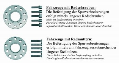

    Verdammt....
    Jetzt gibt es bei dem System von H&R nochmal unterschiede. Und zwar wird unterteilt in Fahrzeuge mit Radmuttern und Fahrzeuge mit Radschrauben.
    Was fahren wir?
  19. Instigater
    Instigater Forums Semi-Profi
    5. Januar 2003
    413
    Schau dir dein Auto an und du wirst feststellen das wir Stehbolzen haben d.h wir schrauben Muttern ran --> Variante 2 mit Radmuttern.
  20. Dukelc4
    Dukelc4 Forums Inventar
    4. November 2001
    3.469
    Wir haben Radmuttern,.
    Wenn du mit deiner Rad/Reifenkombination 30mm hinten fahren willst
    musst du mit Sicherheit bördeln und die Stoßstangenkante bearbeiten.
