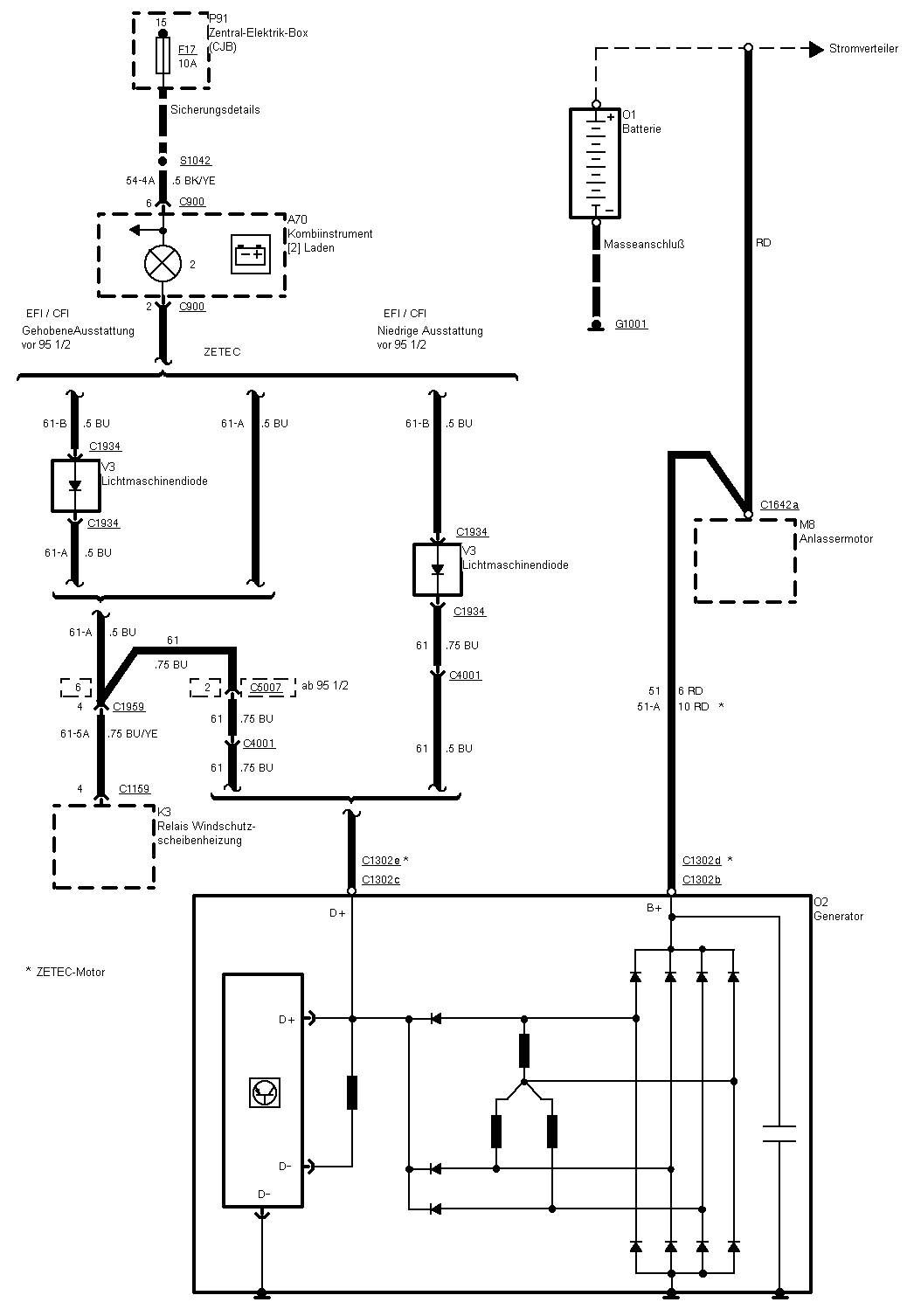

    Ich würd das mit einem relais lösen was ladekontrolle oder handbremse strom bekommt und dann den startnopfrei frei gibt. Querschnitt sind original nich ma 2mm. Ich weis nur das 0,75er kabel die ich zum anlasseer testen benutzt hab ganz schön warm werden.

    Beim Focus gibt es an der Lüftungssteuerung und am Steuergerät nen Kabel das nur dann Strom führt wenn der Motor läuft!
    Eventuell das anzapfen, müsste der Fofi doch auch haben. Da soll das blau sein!
