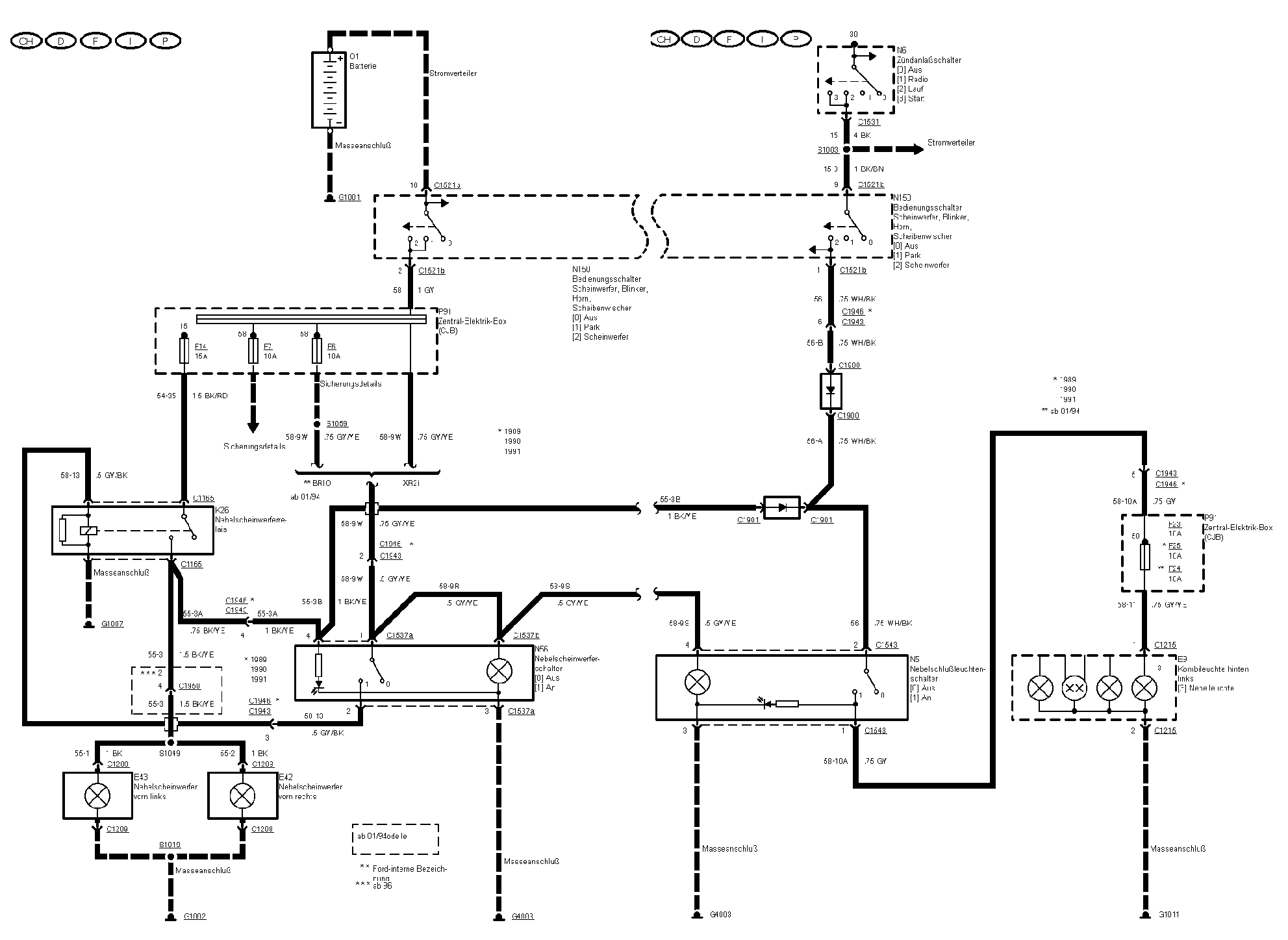

    Hallo,
    kann mir jemand bei der Steckerbelegung vom Nebelscheinwerfer-schalter weiter helfen(Fiesta XR2i Bj.91) ?
    WO wird WAS an den 5 Kontakten angeschlossen ?? :gruebel:

    Vielleicht hilft es --> Klick P.s.: gruß an Gerrit (Homepagebesitzer ;-))

    5 & 1 ganz links und oben links: (zusammen machen) kommen vom licht+ ( andre schalter od. heizungsbeleuchtung)
    3 unten links: masse
    7 & 2 oben rechts und unten rechts: (zusammenmachen) geht zum relais
