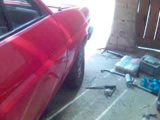

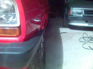

    So, hab nun mal Fotos gemacht. Aber das Problem hat sich von selbst gelöst :roll:
    So sah das aus:
    Naja, nach neuerlicher Probefahrt sieht es Harmloser aus und ist echt nicht mehr so krass....Weiss der Geier warum. Die Bilder wies jetzt ist könnt ihr in der Story sehen.
    Klar, Spur stimmt nicht, aber das war ja eh klar. Ich werd jetzt die Sturzeinstellschrauben von Sandtler verbauen, und damit sollte alles top sein.
