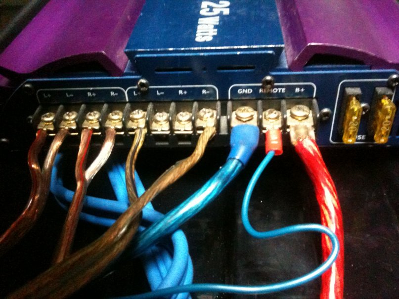

    Ne, Brückenbetrieb als Mono geht nur in einer Belegung, das ist eigentlich von der Unterseite der Terminals auf die Frontplatte gedruckt, wenn überhaupt Brückenbetrieb möglich ist. (Kann auch daran liegen).
    Bei Enstufen wo Brückenbetrieb möglich ist Moduliert bei dem einen Kanal der Positive Ausgang gegen "null", beim anderen der negative Ausgang "gegen", brückt man mit einem Sub, dann holt man sich halt einmal die Positive Leistung und einmal die Negative Leistung und addiert die damit.
    Wenn man den Sub an die anderen zwei anschließt kommt nix, weil er dann zweimal auf "Null" liegt :D
    Das geht aber wie gesagt nuuuuuur, wenn die Endstufe das explizit so macht, sprich wenn das Anschlussschema aufgedruckt ist.

    Ich meinte damit indirekt,
    daß ich auf deinem Klemmenterminal (zumindest auf dem Foto) nicht sehe, daß man dort Lautsprecher im Brückenbetrieb anschlieesen kann.
    Ist unter den Klemmen noch etwas aufgedruckt - wie auf meinem Beispiellink ?

    neee. steht nur front und rear speaker...d.h. jetzt? :D

    Naja, ob die Endstufe für Brückenbetrieb ausgelegt ist wäre jetzt fraglich.
    Kannst ja mal die beiden freien Pole mit nem Stück Leitung Brücken, ob sich da was an der Lautstärke etc tut, ist zwar so nicht
    vorgesehen, hab ich aber manchmal gesehen.
    Oder frage mal das Internet nach dem "Handbuch" zur Endstufe, ob die Brückenbetrieb offiziell kann.

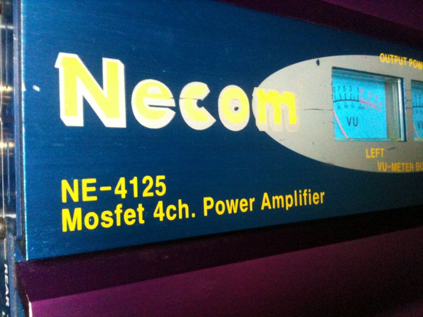

    Weisst Du denn jetzt, welcher Hersteller/Name die Endstufe ist ?

    es ist folgende endstufe:
    Kennste wahrscheinlich nicht. ist auch schon "älter". hat aber bis jetzt gute ergebnisse geliefert. ne anleitung oder sonstiges habe ich dazu nicht mehr.
    ich habe mir jetzt bei amazon mal folgende endstufe bestellt:
    Magnat Black Core Four 4.1 Auto-HiFi-Verstärker: Amazon.de: Elektronik
    Dieses wollte ich dann anschließen und auch mal testen. die endstufe kann definitiv Brücken-/Tri-Mode-Betrieb. Die Anschlussweise ist ja eigentlich die gleich oder nicht?

    sooooo... es lag definitiv an der endstufe. neue verbaut und eingestellt. jetzt läuft es wieder rund...danke nochmal an alle hier für die hilfestellungen...
