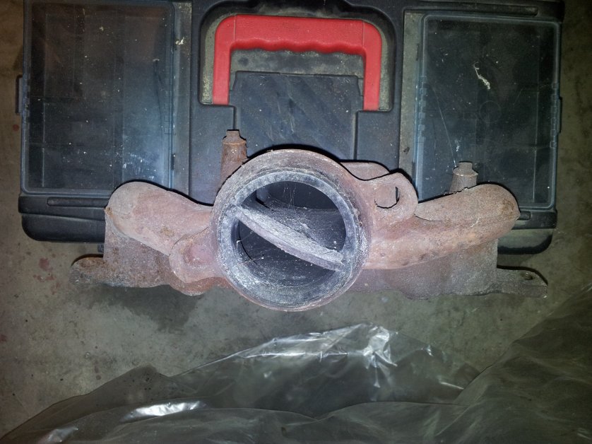

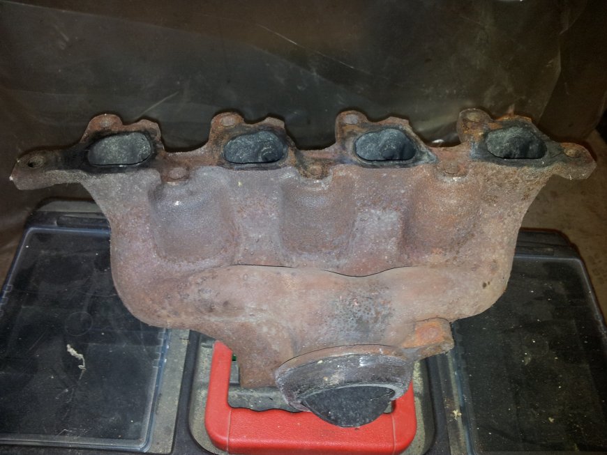

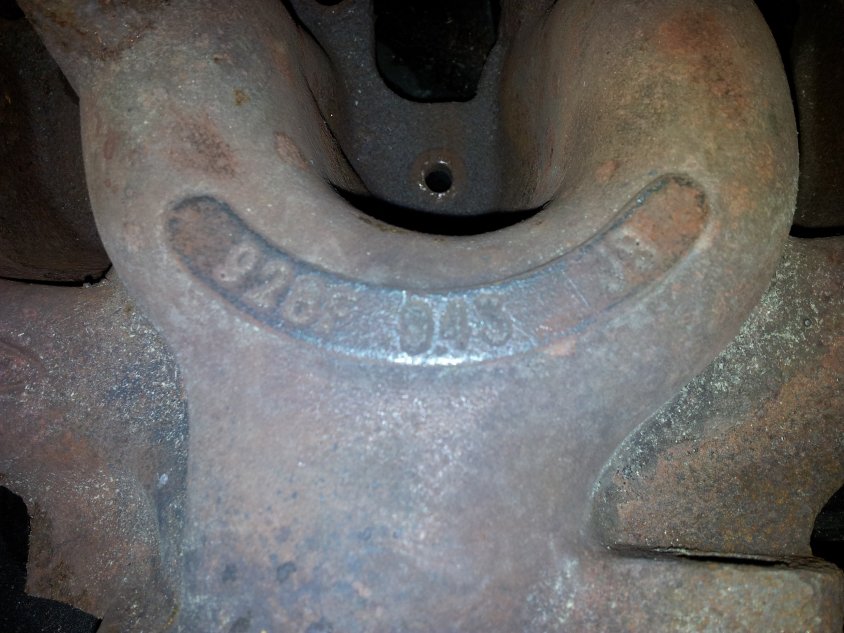

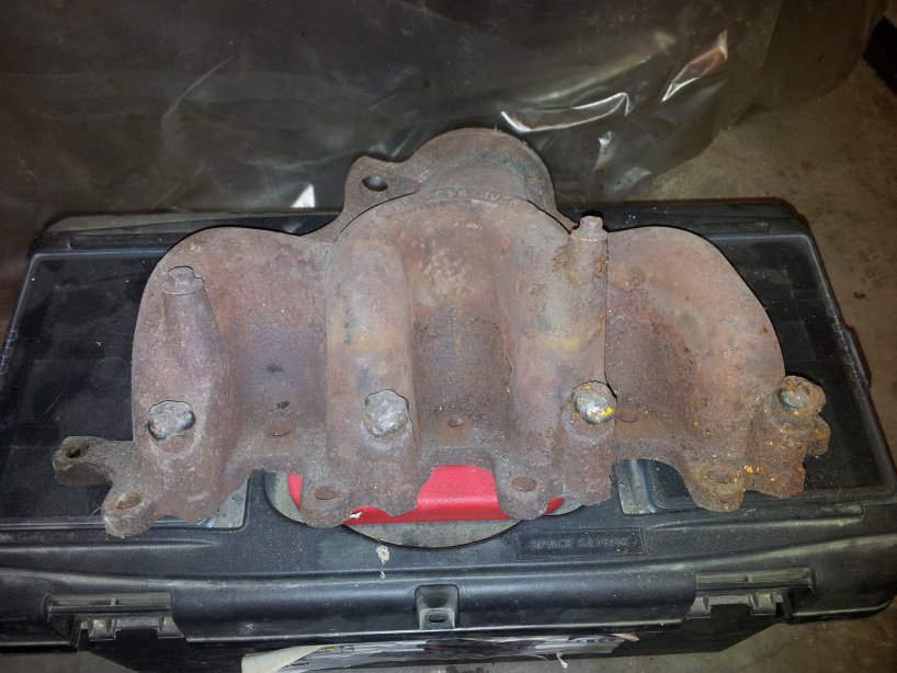

    Ich habe noch einen in meinem Sammelsurium in der Halle gefunden, wenn du Interesse hast kannst mir eine PM schicken.
    IMG_20130811_101546.jpg IMG_20130811_101637.jpg IMG_20130811_101716.jpg IMG_20130811_101819.jpg

    Echt beide Krümmer gleich ?
    Dann muss ich mich korrigieren, das wurde mir so mal erklärt daß sogar von dem 105 zum 130PS 1.8er da was anders ist wegen der Mehrleistung.
    Das ist doch wiederum super.
