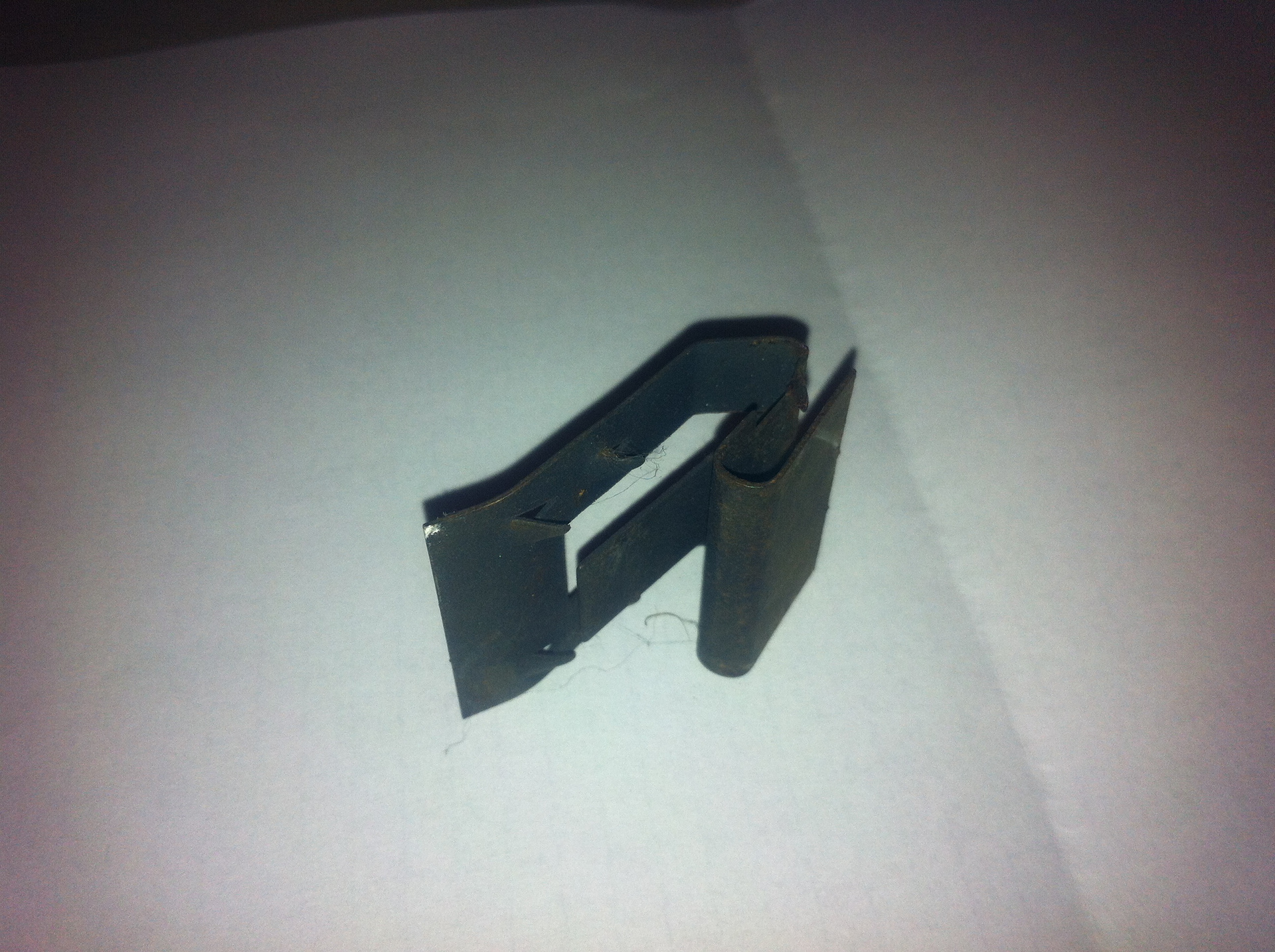

    Hallo,
    komme im moment nicht in die Garage. Am Mittwoch kann ich dir aber voraussichtlich Bilder schicken. Vielleicht hab ich sogar noch einige Klammern über. Der Teppich wird im Fußraum glaube ich aber ohne Klammern befestigt. Er wird meine ich wie der normale Teppich mit Karosserieklammern festgemacht.
    Falls es dir vorab hilft. Die Klammer sieht aus wie der Buchstabe H. Die obere Öffnung kommt ans Armaturenbrett die untere steht in den Innenraum. Dort kann man den Teppich einklemmen. Das ist alles recht wacklig und nicht sonderlich fest.

    Hm... Wo sind die 1er Spezialisten?
    Beim 2er sind es rautenförmige Metallklammern mit einem runden Kopf und an der Karosserie sinds die gleichen Metallaschen mit denen auch der Teppich an der Karosse befestigt wird.

    Das meiste zur oberen Befestigung hat Cuba schon richtig gesagt. Im unteren Teil ist es bei mir hinter den Teppich geklemmt und jener ist mit einer Karosserieschraube befestigt. Im Bereich der Pedalerie sieht man, dass das eine wackelige Angelegenheit ist....aber trotzdem hält es :D

    Na manchmal ist das mit der Erinnerung so ne Sache ... doch nicht ganz wie der Buchstabe H. Aber von der Funktionsweise ähnlich. Anbei zwei Bilder. Ich hoffe es ist so zu erkennen:
    http://fiesta.altblechblog.de/FiestaMK1/klammer-1.jpg
    http://fiesta.altblechblog.de/FiestaMK1/klammer-2.jpg
    Die Seite mit den 4 Widerhaken sind für den Teppich. Das andere Ende wird wie schon beschrieben ans Armaturenbrett geklemmt.
    Leider war das auf Anhieb die einzige Klammer die ich gefunden hab. Da ich aber am Wochenende an meiner Baustelle den Innenraum fertig stellen will werd ich die Klammern eh suchen müssen. Sollte ich die ein oder andere übrig haben hörst du von mir.

    wunderbar, danke.
    allerdings hat mich die Seite die nicht am A-Brett fest ist noch mehr interessiert.
    Morgen früh geh ich mal zu meinem Händler und schau ob der die "Dämmung" noch besorgen kann, das zerrupfte Teil von mir ist lt. den Bildenr hier ja scheinbar nichtmal die Hälfte.
