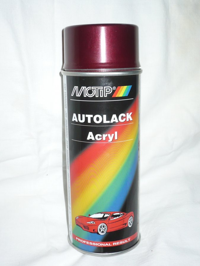

    Also ,ich würde Dir raten---geh in ein seriösen Laden,wo der Kunde noch beraten wird. Ich habe 5 Anläufe gebraucht,bis ich meinen Farbton traf.
    Der Farbcode des Herstellers wird`s nicht bringen,da die Farbe bestimmt nachgedunkelt oder verblasst ist.
    Außerdem der Preis ---na Halleluja---:sad:
    Ich habe bei MOTIP meine Spraydose her---fast das 3-Fache drin und preiswerter.
    Must Dir aber dann noch sepreat der Klarlack mitholen,kommst aber bei Preis noch besser weg ,als wenn Du es bei Ford holen solltest :ja:

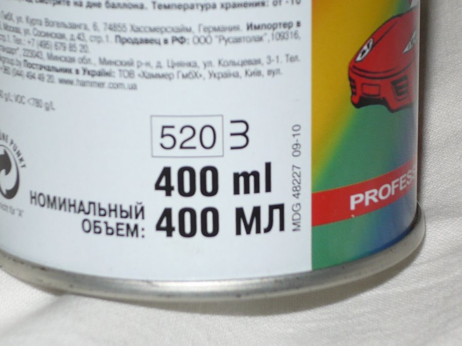

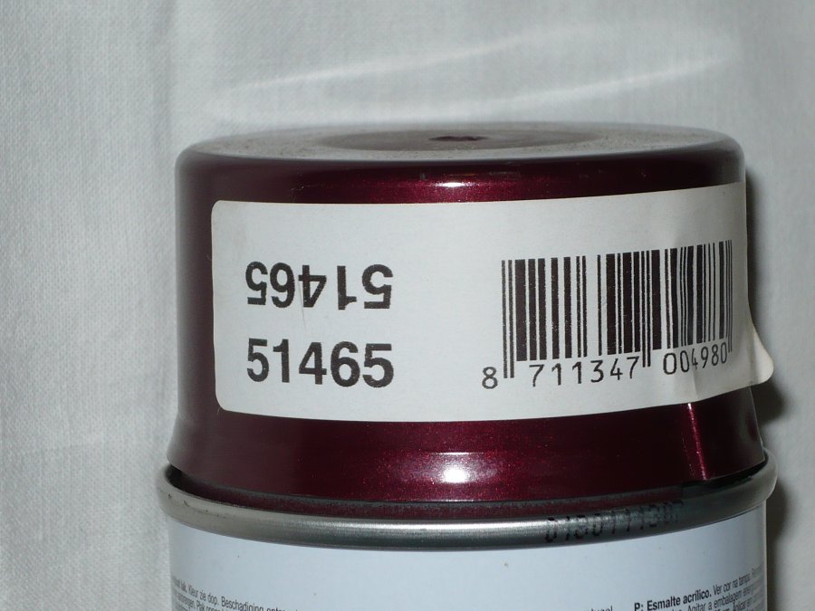

    Keine Angst-dies ist nämlich mein Farbton---habe mich nicht vertan,wollte bloß mal zeigen :D
