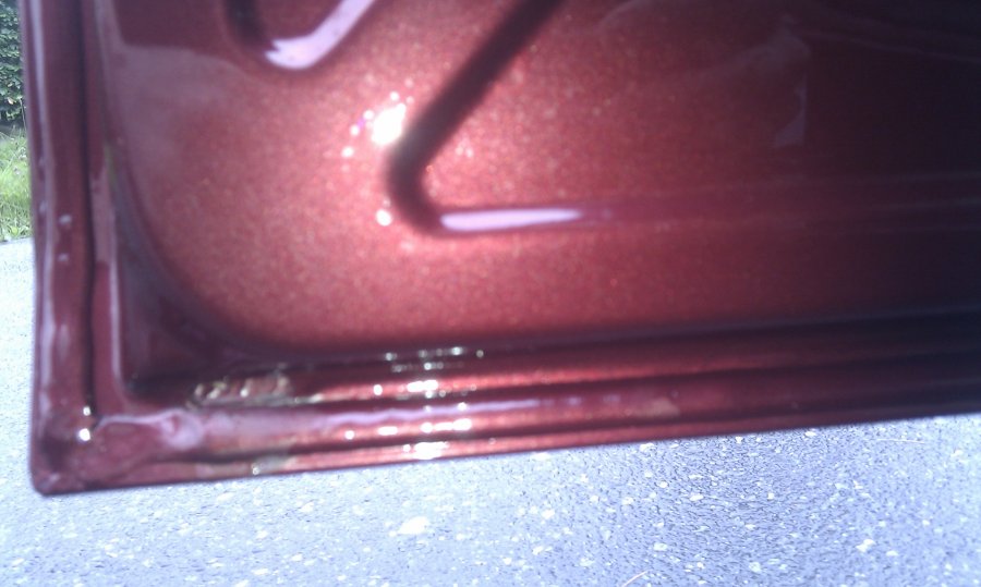

    Hallo,
    Meine beiden Türen wurden an den unterenfalz bereichen von Rost befreit, und neu Lackiert, sowie neue Dichtmasse aufgetragen.
    Jetzt habe ich aber das Problem das diese Dichtmasse rund um die Tür butter weich ist. Ich kann dort ohne großen aufwand reindruecken, und der Lack fängt an rissig zu werden. Selbst wenn man mit einen weichen Tuch rüber geht z.B nach einer Wäsche um alles trocken und sauber zu machen, sieht der lack auf der dichtmasse nicht sehr schoen aus..
    Hab das bei Ford reklamiert. Der Herr Karosseriespezi meinte, dass ist die neue Dichtmasse die von Ford vorgeschrieben wird. & das das abplatzen vom Klarlack kommen soll, der angeblich zu alt war... -.- . Trotzdem lackiert er mir das neu. Aber die dichtmasse bleibt die selbe nach seiner aussage..
    Ich gehe aber stark davon aus, das es stinknormaler Karosseriekleber, der nicht richtig getrocknet hat. Durch den Lack drüber kann dieser ja auch nicht mehr trocknen..
    Ein Freund von mir meinte, das diese Dichtmasse aufjedenfall Hart werden muss(das die masse sich NICHT eindrücken lässt) , wie bei den beiden anderen türen. Und das halt 2K dichtmasse verwendet werden muss.
    Nu hab ich die befürchtung dauer Kunde bei Ford zu sein, eben wegen den Problem dass der Lack auf der Dichtmasse bei einer Handwäsche wieder abblättert..
    Wie sieht das nun mit der dichtmasse aus, die muss dort knochen hart sein oder?
    P.S
    Anhang die Falzdichtmasse die ich meine erkennt man da gut..(Oder wie die heisst) .. Nein das ist vor der Rostbehandlung [​IMG]

    1. Ist die Reperatur für die Katz, wenn die falze rosten müssten sie aufgemacht werden so gammelt das weiter und in 3 jahren darfste wieder hin... abschleifen drüber rotzen ist hier Pfusch.
    2. Karosseriedichtmasse härtet so durch und muss nicht ausdünsten, sofern sie überlackiert wurde härtet sie auch nachher durch. Merkt man bei sikaflex, einmal ne tube auf kannste machen was du willst die härtet durch, dauert zwar aber es geht.
    3. 2k ist weiß gott keine pflicht, wozu auch wenn eine 1k Dichtmasse das gleiche erledigt.
    Edit: Sind das rostbläschen links ??

    Das waren rostblässchen ja.(Bild entstand VOR der Rostbesietigung) Wurde ja nun alles entfernt. Der wagen ist seit Mittwoch wegen reklamation in der werkstatt und es wird alles nochmal neu gemacht. Konnte mit den lappen drüber wischen und hatte farbe im Lappen.
    Außerdem haben die meine türgummidichtung anlackiert -.-
    Ich häng mal bilder an von der rostbeseitigung, wenn ich Ihn wiederhabe.
