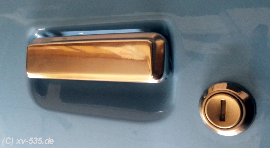

    Puhhhh.... vorerst gelöst... ich habs versucht und es hat geklappt....
    Vielleicht was für Nachmacher

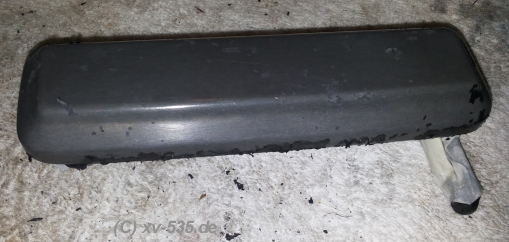

    Abbeizen

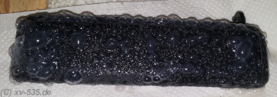

    Nach dem Beizen

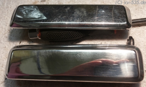

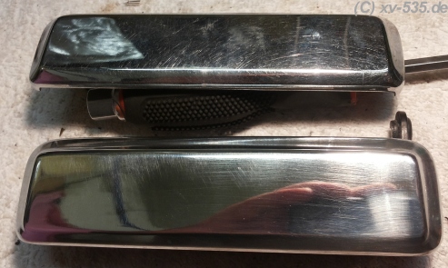

    280er und 500 schmirgel, danach Autosol + Maschine (ach ja, der obere ist der verchromte ! )

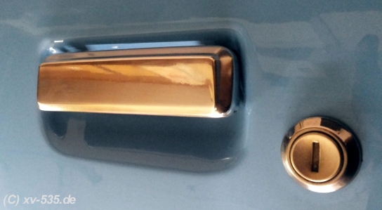

    Fertig
