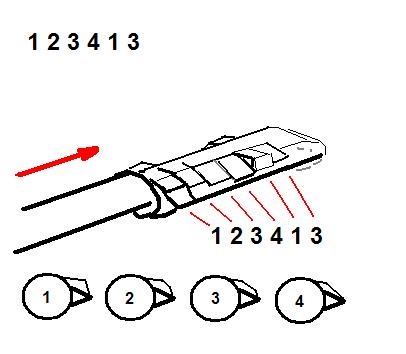

    Habe das gerade bei der Beifahretür durch.
    Ohne Schlossausbau gings nicht. Die Schließplättchen waren leicht verrostet und das Fett ausgehärtet.
    Die Schließzylinder zu zerlegen ist schon eine Kunst für sich !
    Jetzt weiß ich aber wie es geht ! Und die Funktion der Kennung bzw. die Nummerierung der Schließplättchen habe ich jetzt auch !
    Leider gibts die Plättchen bei Ford nicht einzeln ! :wand:
    Also ein gebrauchtes zerlegen !
    Bei den Schließplättchen gibts nur 4 Stück, die einzeln nummeriert sind !
    Jedes Schloß hat 6 Schließplättchen und mit der Auswahl (1 - 4) ergibt sich die individuelle Codierung ! Ich habe mal einen Beispielschlüssel gezeichnet. Jeweiter die Schlüsselflanke eingefräst ist, je höher die Plättchen Nummer !
    Mfg Dirk
