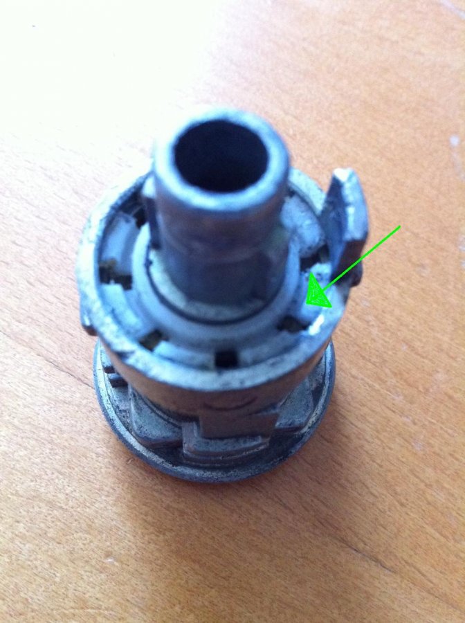

    Hallo zusammen,
    brauche dringend eure Hilfe!
    Wie bekomme ich dieses dumme Plastik beim Schließzylinder raus, damit ich an die Plättchen komme (Anhang)?
    Vielen Dank schon mal im Voraus!

    mit sehr viel mühe jede nase hochbiegen,oder 2 kaputt machen.
    im normalfall macht man die kaputt und nimmt nen neuen ring.zumindest auf arbeit war es so.einmal produkt

    ich würde ne dünne reißfeste Schnur dadurch fädeln und versuchen das dann vorsichtig herauszuziehen. Evtl. mit nen Draht oder nen kleinen Schraubendreher nachhelfen.
    Keine Ahnung ob das klappt. Ist, wie Sebastian schon schreibt, nen einmalprodukt, was aber nicht heißt, das es doch wiederverwendet werden kann.

    Kaputt machen, beim Rep.-Satz ist nen neuer Ring immer dabei, nicht ohne Grund.
