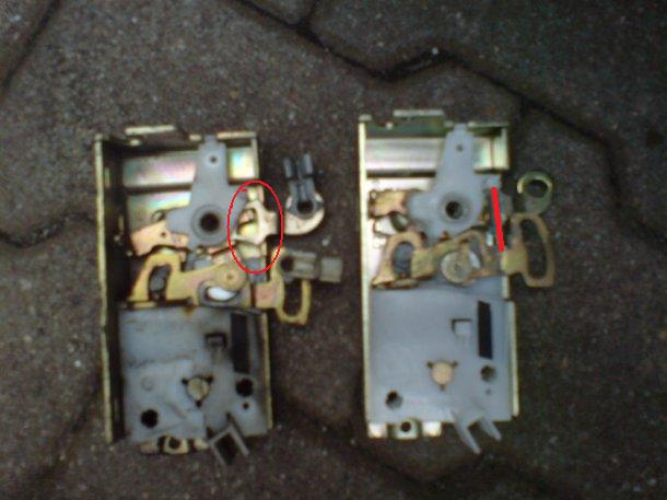

  8. RST
    RST Gast
    bei dem prob. mit der zv wird wohl die kleine feder an der türschloßfalle gebrochen sein .
  9. TS
    B1u3W01f
    B1u3W01f Forums Bewohner(in)
    23. August 2007
    1.006
    was denn für ne kleine feder ?
    habe so nen schloss noch nie in der hand gehabt... wär super wenn mir das kurz jemand erklären kann oder so
  10. RST
    RST Gast
    verleich doch mal die beiden schlösser auf dem bild und du wirst sehen das am linken etwas fehlt ( besagte feder )
  11. TS
    B1u3W01f
    23. August 2007
    1.006
    dieser dünne strich auf der linken seite ? ist das die feder ?
    na ok, muss ich mal schauen dass ich den wagen bei gelegenheit mal zerlege...
    ist es denn Zufall dass Tankdeckel und Türschloss gleichzeitig den Geist aufgeben ?
    oder kann es mit dem angenutzten Schlüssel zusammenhängen ?
  12. RST
    RST Gast

  14. geilerennpflaume
    geilerennpflaume Forums Elite
    27. Juli 2007
    1.392
    Hamburg, Germany
    Moin,
    bei den original ZV Türschlößern ist es noch etwas anders aufgebaut, da sitzt noch Plastik davor, dahinter ist diese kleine Feder.
    Leider ist das Plastik davor in einer "Schwalbenschwanz-führung" eingepresst. Das sollte nur bei Raumtemperatur aufgefummelt werden.
    Sonst spilttert das spröde Plastik.
    MFG
