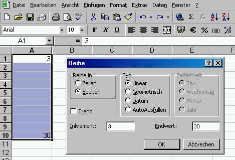

    Mal angenommen ich hab eine tabelle mit 255 zeilen aber nur in 12 stehen werte. Ich möchte die anderen zeilen mit interpolierten werten füllen. Also wenn in zeile 1 ein wert von 3 steht die zeilen 2-9 sind leer und in zeile 10 ein wert von 30 steht soll in zeile 2 eine 4 geschrieben werden, zeile 3 eine 5 usw.
    Wie bekomm ich das realisiert?

    Ich würds wahrscheinlich so machen, dass ich die Zellen markiere und dann über "Bearbeiten - Ausfüllen - Reihe" gehen. Dort dann "Spalten" auswählen sowie Anfangs- und Endwert eingeben.

    Genial, ich habs. Wenn man die ganze tabelle markiert und bei trend den haken setzt geht alles automatisch.
