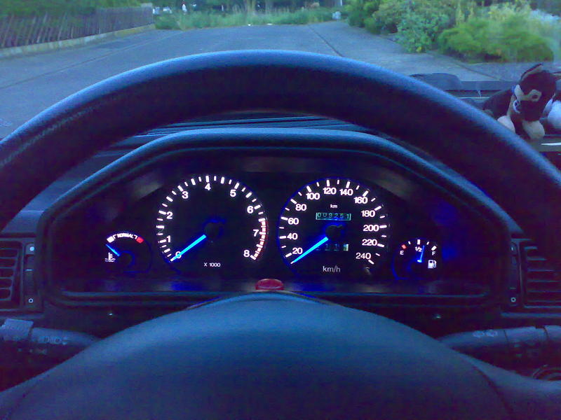

  8. Mir ist es aber wichtig, dass der vollständige Tacho zu sehen ist. Lösungen, bei denen die Warnleuchten ganz oder teilweise nicht mehr sichtbar sind, kommen nicht in Frage.
    Mittlerweile habe ich das Cougar Tacho aber doch eingebaut und fest verschraubt. Habe dafür am Armaturenbrett links und rechts etwas weggeschnitten (Bilder kommen die Tage, habe jetzt erstmal nur welche vom eingebauten Zustand). Zudem habe ich den Lüftungsleitkanal sowohl an dem Tachorahmen, wie auch am Leitkanal etwas verformt, sprich den Bereich neben dem Tacho rund 1 bis 1,5 cm schmaler gemacht. Das Kunststoff lässt sich sehr gut verformen!
    Statt des Cougar Glases habe ich das Glas vom Focus verwendet, denn dieses ist 2cm schmaler und die untersten Warnleuchten sind rund 7mm näher an den Tachoelementen. Dadurch ist er etwas kompakter.
    Heute im Laufe des Tages werde ich die Tachoblende vom Focus bekommen. Diese werde ich dann, wenn ich mal wieder Zeit habe, an die Fiesta blende schweißen, damit das vollständige Tacho zu sehen ist. Dann muss nur noch der Schalter für den Bordcomputer eingearbeitet werden.
    Für die zögerlichen Updates möchte ich mich jetzt bereits entschuldigen. Ich komme auf Grund von Frau und Arbeit nicht oft dazu am Auto zu arbeiten. Da ich mein Armaturenbrett aber oben in der Wohnung habe, muss ich mich nicht in das Auto zwängen und kann problemlos daran arbeiten. Habe einfach die Stecker am Motorsicherungskasten gezogen, die Kabel unter den Sitzen und am Dachhimmel gelöst und rechts hinter der Rückseitenverkleidung das Kabel zu den Rückleuchten gekappt und stattdessen einen Stecker gezogen. Dadurch kann ich das Armaturenbrett jederzeit recht problemlos wieder ein und ausbauen. Zu dem Kabeln am Dachhimmel habe ich ebenfalls einen Stecker geführt, sodass ich zukünftig "nur" noch Sitze, Mittelkonsole und Rückbank ausbauen muss und eben besagte Stecker ziehen muss, um das Armaturenbrett zur Seite zu legen. Das nächste Mal wäre das beledern.

  12. Nachdem mein Auto monatelang so aussah (Ich kam wegen Umzug und Arbeit einfach nicht dazu, weiter zu arbeiten):
    Zwischenzeitlich dann so:
    Kam ich nun auch endlich dazu am Tacho weiterzuarbeiten. Habe jetzt erstmal grob das Bedienteil für den BC im Kombi-Instrument angepasst. Als nächstes wird noch die Form des Rahmens etwas angepasst, damit das volle Tacho zu sehen ist. Konnte zuletzt wieder etwas mehr daran arbeiten.
