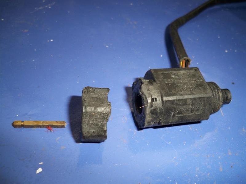

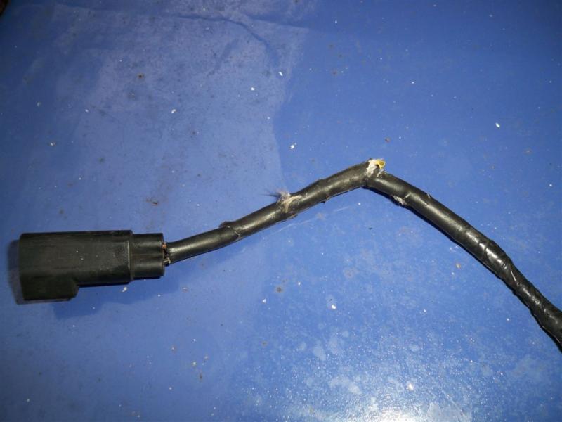

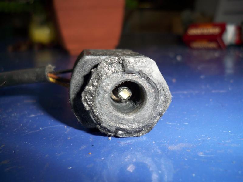

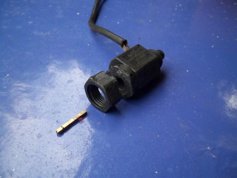

    Hi,
    hier mal ein paar Bilder von dem defekten Tachogeber.
    Ich frag mich echt wie sowas passieren kann.
    An dieser Stelle vielen Dank für eure Tipps und Antworten.
    Wolfgang
  8. Flo(w)
    Flo(w) Gast
    sieht merkwürdig aus :think:
