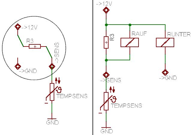

  10. Gerrit
    Gerrit Forums Elite
    4. Februar 2003
    1.293
    Braunschweig, Germany
    Moin !
    Wie ich hier vor jahren schonmal gepostet habe, aber von der Lula niedergemacht wurde..
    Du kannst das messinstrument etwas tunen, dann zeigt es etwas empfindlicher an.
    Wie man hier sehen kann
    Brauchst du hinten am Messgerät an dem kleinen Keramikplätchen die Widerstandsschicht nur ein ganz klein wenig abkratzen, schon ists empfindlicher.
    Gruss, Gerrit
