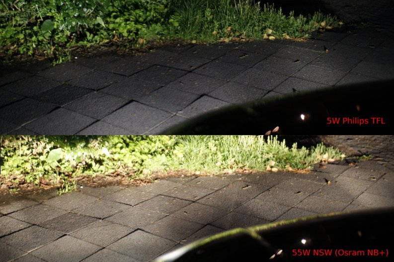

    5W habe ich im TFL (5x1W pro Seite), das ist tagsüber schon sehr gut sichtbar und macht im Dunkeln sogar noch ein paar Meter etwas hell - aber garkein Vergleich zu den Nebelscheinwerfern, die machen wirklich hell.
    5W im NSW scheint mir auch arg wenig. Ich würde zumindest erwarten dass die annähernd so hell und breit ausgeleuchtet sind wie vorher und nach Möglichkeit auch kein 6000K Kaltweiß - mag optisch "cool" sein (haha, ein riesen Wortwitz), ist bei Nebel aber absoluter Mist.
    Bei den günstigen zweifle ich das auf jeden Fall an, 5W LED werden nach heutigem Stand niemals die Helligkeit und Ausleuchtung der 55W Halogen erreichen, selbst bei optimaler Optik. Das wage ich auch fast bei den Osram anzuzweifeln, aber denen traue ich noch eher zuin die Richtung zu kommen, eigentlich verkaufen die ja keinen Mist.
    Wer die Nebler eh nur aus optischen Gründen drin hat, kann sich auch gleich das Geld sparen und reines TFL reinsetzen, ich würde dafür nicht unbedingt eine brauchbare Funktion opfern, da die NSW doch hin und wieder mal sehr nützlich sind.

    Die Original NSW müssten aber genauso blenden, wie die Hauptscheinwerfer und das tun sie im Video definitiv nicht, der Unterschied zum TFL ist nicht so ...
    Alleine wirkt es etwas heller, weil die Kamera sich nicht automatisch dem noch helleren Punkt angleicht, aber auch lange nicht so hell wie oben. Ich kann dir so ein Video gern mal mit 5W TFL und original Neblern machen, der Unterschied dürfte deutlicher sein.
    Hier sieht man es deutlich, überzeugt mich ehrlich gesagt nicht:
    Der Unterschied, den ich erwarten würde, sieht etwa so aus (Kamera manuell, beides selbe Einstellung):
