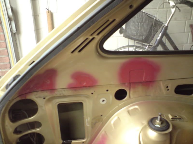

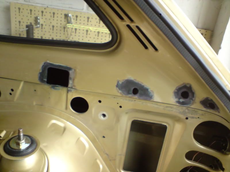

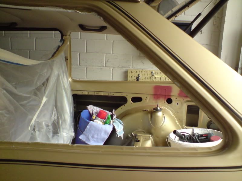

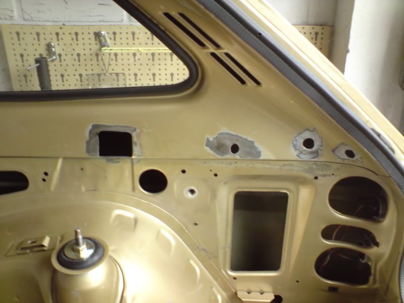

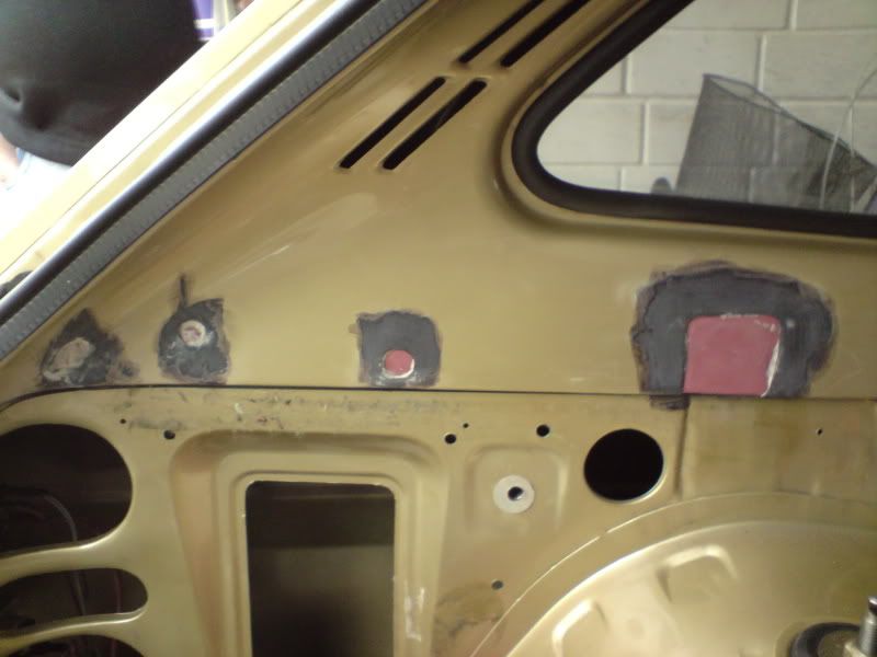

    Heute bin ich dann mal angefangen mit dem Projekt Kofferraum. Die hinteren Seitenwände will ich am Ende clean haben und somit mußte ich mal nen bischen vorarbeiten.
    Hab alles 2 mal mit Rostumwandler bestrichen. Die Tage mach ich mich mal auf die Suche nach dünnem Blech womit ich die Öffnungen dann von hinten zu kleben kann. Dann geht das große Spachteln und schleifen los. Es war normal nicht geplant es diesen Winter zu machen, sonst hätte ich den Innenraum vorher nicht so auf Schuss gebracht. Somit hab ich jetzt den Bereich vorne 2 mal mit Folie abgegrenzt.
    Dann hab ich den kompletten Innenraum + Kofferraum mit Überrollbügel doch schon zur nächsten Saison fertig :)

    Ist nicht dein Ernst mit dem Kleben und Spachteln?

    Das ist mein voller ernst. Versuch doch mal so dünnes blech vom MK1 zu punkten da hinten.

    Wenn man schweißen kann, ist das doch kein Problem, denn auch da hinten ist 0,8er Blech verbaut und läßt sich genau so schweißen, wie andere Blechteile auch.
    Du kannst aber auch Karosseriekleber nehmen, denn moderne Karosserien werden größtenteils auch nur noch geklebt und sind sogar Stellenweise stabiler, als Schweißnähte. Rostvorsorge mußt du ja bei Beiden Arbeitsweisen betreiben.

    Ja eben. Mein Vater der seit 36 Jahren Schlosser ist und seit dem auch in der selben Firma meinte, dass man das besser kleben könnte. Werde die Blechstücke natürlich von beiden seiten grundieren. Am Ende wirds von innen eh hohlraumversiegelt.

    Moderne Karossieren die geklebt werden sind dann entsprechend präpariert worden, sollte dann hier aber auch so geschehen.

    Ja schon klar, weil er will ja auch tragende Teile verkleben. Man es geht doch nur darum, ein paar kleine Löcher im Blechkleid zu schliessen.

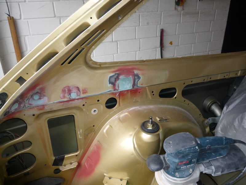

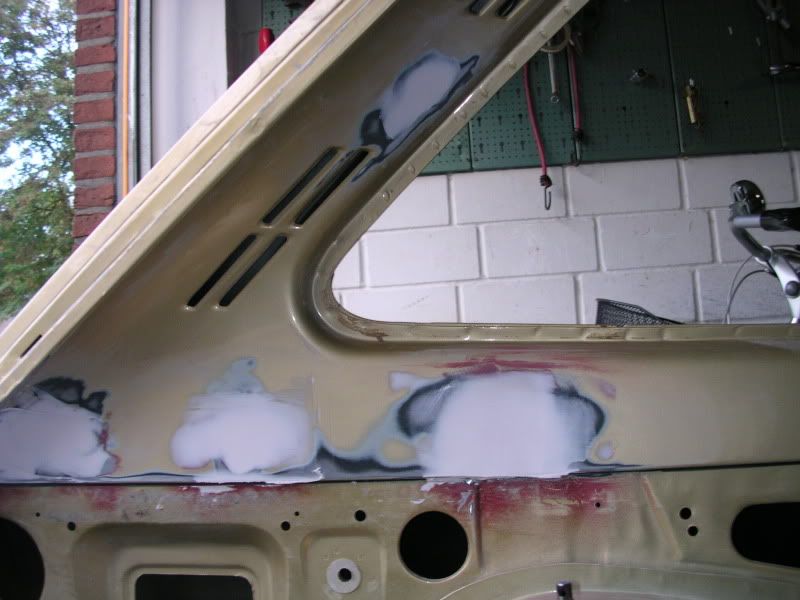

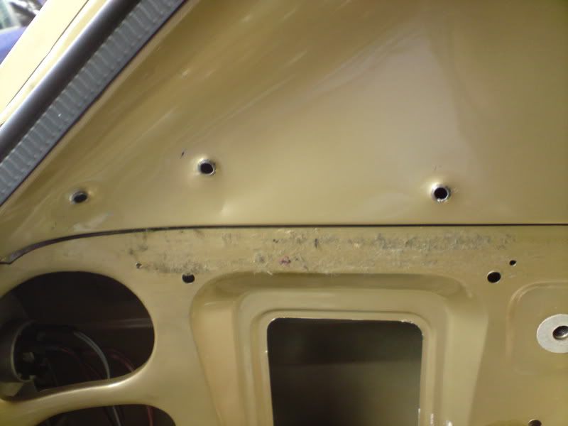

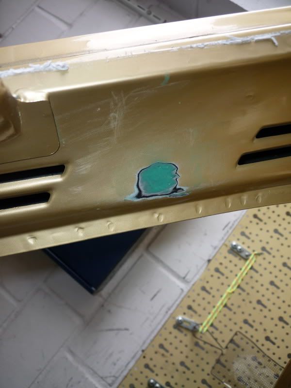

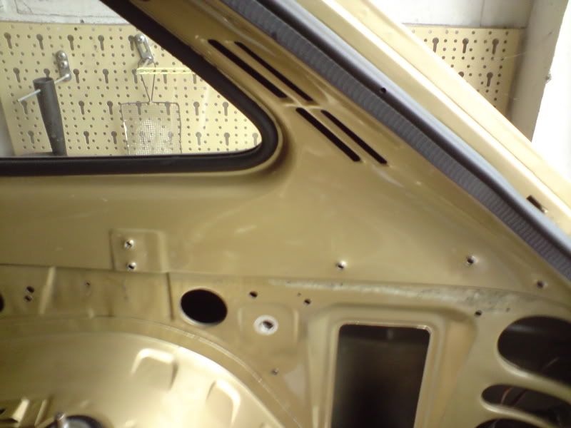

    Hab dann mal die Löcher mit vorher grundierte Blech zugeklebt. Hällt Bombe ;)
    Heute hab ich dann noch mal eben die Stellen Komplett grundiert. So kann ich dann die Tage mal anfangen mit dem Spachteln.
    Die Scheiben hab ich auch super raus bekommen. War echt einfach.

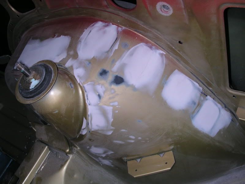

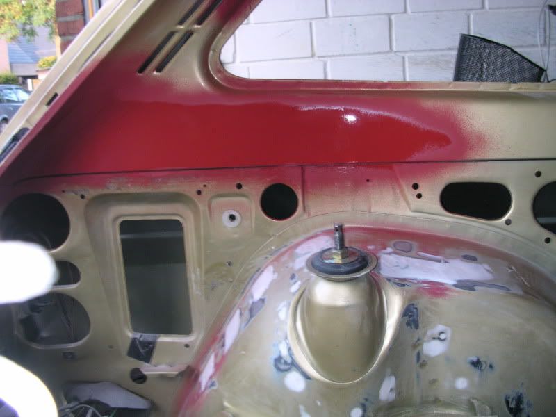

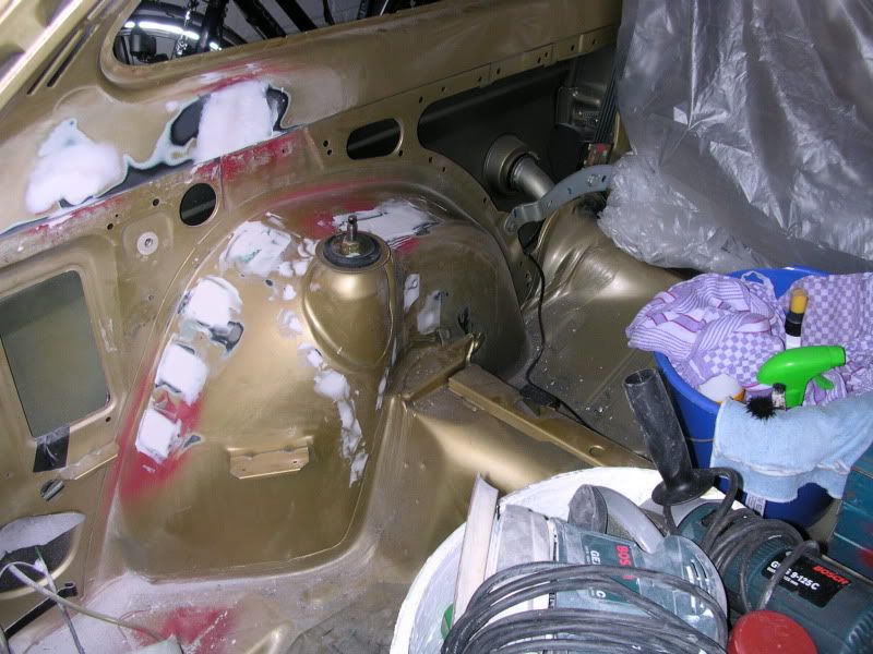

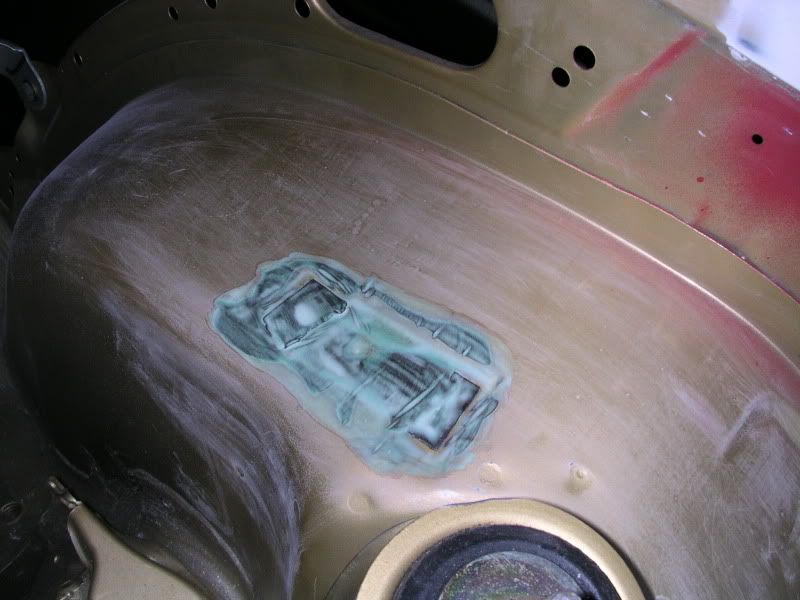

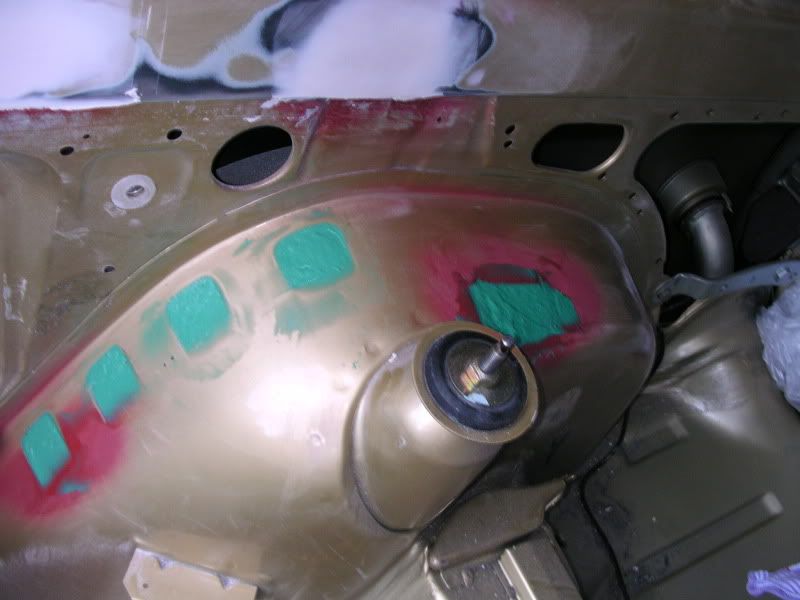

    Es gibt mal wieder nen bischen zu berichten. Immer noch wird am Kofferraumbereich geareitet. Da ich hinten so ziemlich alles clean haben will, mußte ich die Flex noch einmal auspacken um die Halterungen für die Rückbank auf dem inneren Radlauf zu entfernen. Danach natürlich vorsichtshalber mit Rostumwandler und Korrosionsschutz behandelt bevor der Glasfaserspachtel zum Einsatz kam.
    Da mal wieder kein Schweißgerät zur Hand war, mußte ich mal wieder inprovisieren. Also Schraube vorher abgeflext und mit Loctite reingedreht. anschließend auch mit Glasfaserspachtel vorgespachtelt.
    Die Einwölbungen gefielen mir auch nicht und deswegen auch mit Glasfaserspachtel vorgespachtelt.
    Dann konnte das große Spachteln beginnen. Teilweise auch schon fertig und mit Korrosionsschutz grundiert, damit kein Rost ansetzen kann bis alles gefüllert wird.
