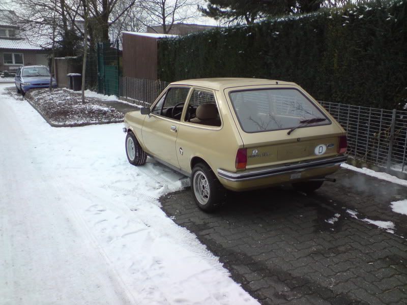

    wird bestimmt nen shickes vehicle, so einen hätte ich auch ganz gerne!!!!!!!!!!!! was haste denn mit den sitzen vor? die orginalen ledern oder schalensitze rinne? ich würde die orginalen schön in braun beige ledern, das amaturenbrett dan im gleichen ton!!! kommt dan sehr gut zum lack. bin gespannt wie es weiter geht.......
  2. TS
    Ford Racing
    Ford Racing Gast

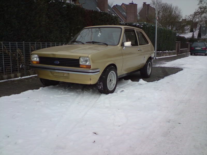

    Also meine jetzigen vorstellungen sehen so aus, dass er nen bischen auf Rally getrimmt werden soll. Fürs nächste Jahr soll er aber noch so bleiben mit der originalen Ausstattung. Danach soll er dann weiß werden mit Schalensitze und all dem gedöns. Originale RS Leistungssteigerung soll er auch bekommen in Zukunft.

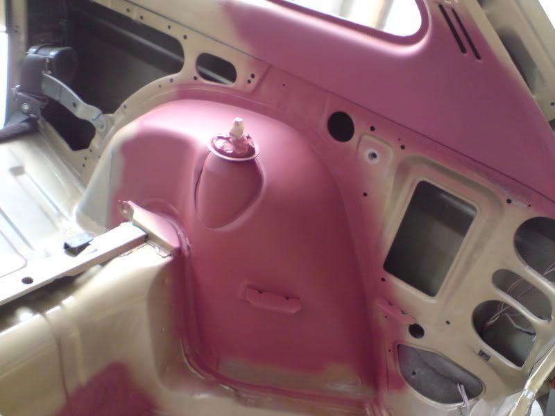

    Die Löcher im Sichtbereich hinten, habe ich auch geschlossen, weil ich auch wegen Käfig keine Hutablage mehr fahre. Find ich nicht schlimm.
    Die ersten Mk1 bzw. RE-Importe hatten ja auch keine Hutablage.
    Naja die Vertiefungen habe ich selber auch kurz überlegt aber dann nicht zugemacht, sowas geht mir bei meinem Auto auch zu weit.
    Allerdings habe ich bei einem 79er den vorderen Übergang von Kotflügel zu Frontblech zugemacht weil dort schon jemand ne Schweißnaht gesetzt hat war es ja eh schon fast nicht mehr abzuwenden.
    Die Löcher vom Schriftzug hinten weg zu machen und das Ford Logo nicht mehr zu verkelben, ist bei mir mittlerweile sogar Standard geworden, weil so die Wirkung des knackigen Heck Designs mit den schmalen kleinen originalen Rückleuchten viel besser zur Geltung kommt. Optimal mit kurzem Nummernschild.
    Auch habe ich beim 79er Modell die hintere Spritzdüse zu gemacht und auch den Heck Wischer zu gemacht. Dazu noch eine originale G L A T T E Innenverkleidung der Heckklappe (super selten) und auch die Heckscheibe wo die Heizdrähte N I C H T zum Wischer runter führen sondern grade durch gehen. Und alles ist stimmtig!
    Möchte Dir damit nur sagen es gibt immer viele Wege ans Ziel und hier und da mal was zu zu machen ist keine Sünde.

    So langsam nimmt das ganze ein wenig gestallt an:ja:

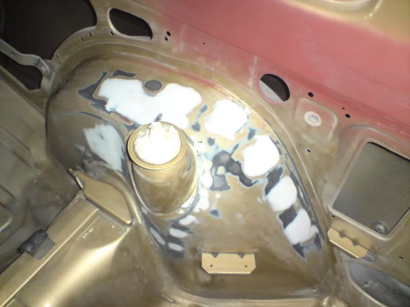

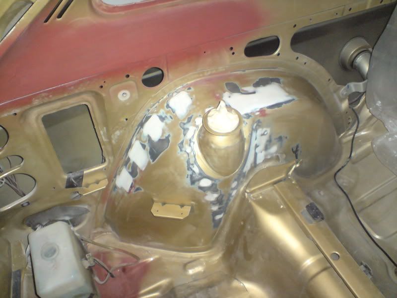

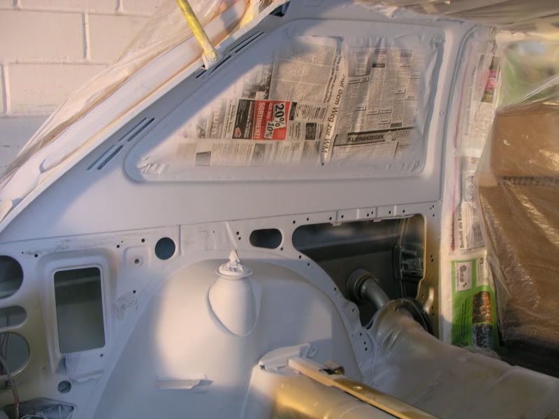

    Die Kofferaum Spachtelei hat sein ende gefunden und steht bereit zum füllern.

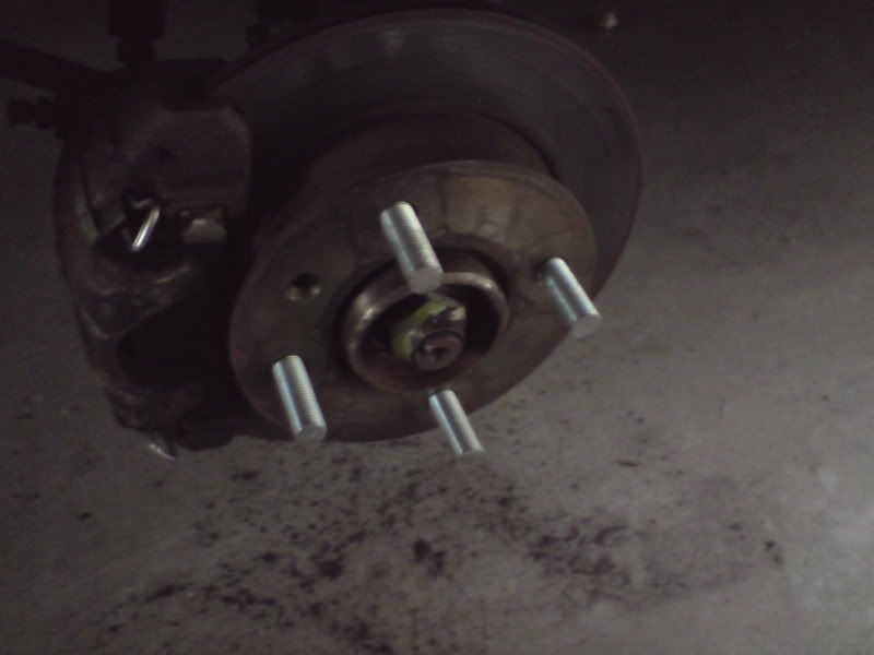

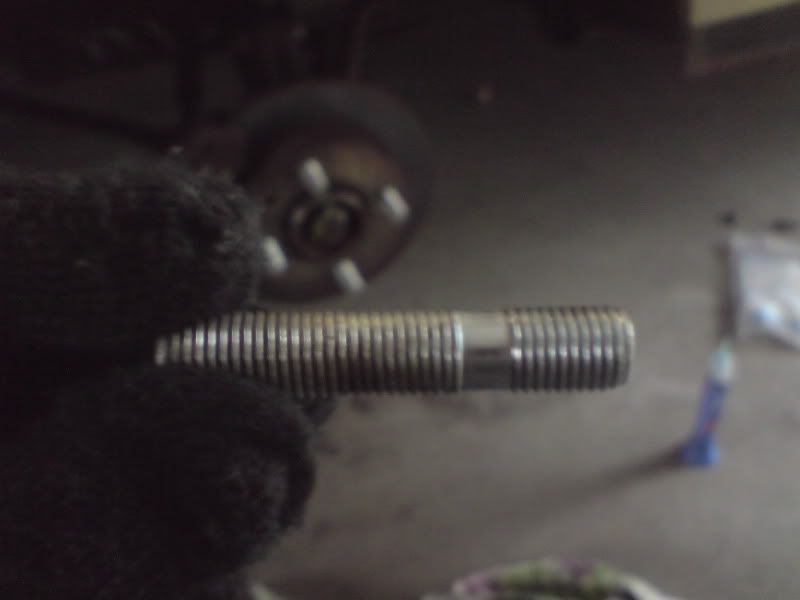

    Stehbolzen zum schrauben von Timms sind auch gekürzt und mit Loctide eingeschraubt.

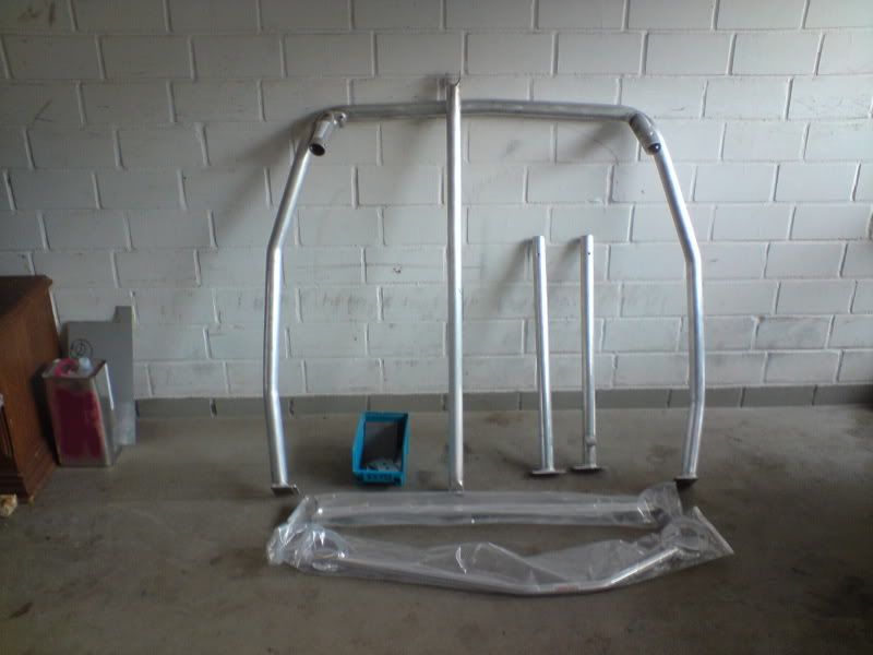

    Zudem habe ich neue KAW-Federn ersteigern können, der Wiechers Überrollbügel und die Domstreben warten auch aufs polieren und einbauen. 16 neue geschlossene Radmuttern mit beweglichen Konus und RS Lenkeinschlagbegrenzer hab ich auch ergattern können.
    Vorne mußte ich 5mm H&R Spurplatten drauf packen, ansonsten passt das nicht mit dem Bremssattel bei den Felgen. Für hinten habe ich schon neue bestellt. EBC Blackstuff Ultimax Klötze und Backen sind auch auf dem Weg mit High Performance Sportbremsflüssigkeit von EBC :D Anfang Mai werden dann die Kotflügel gebördelt und leicht gezogen. So steht der kleine jetzt da.

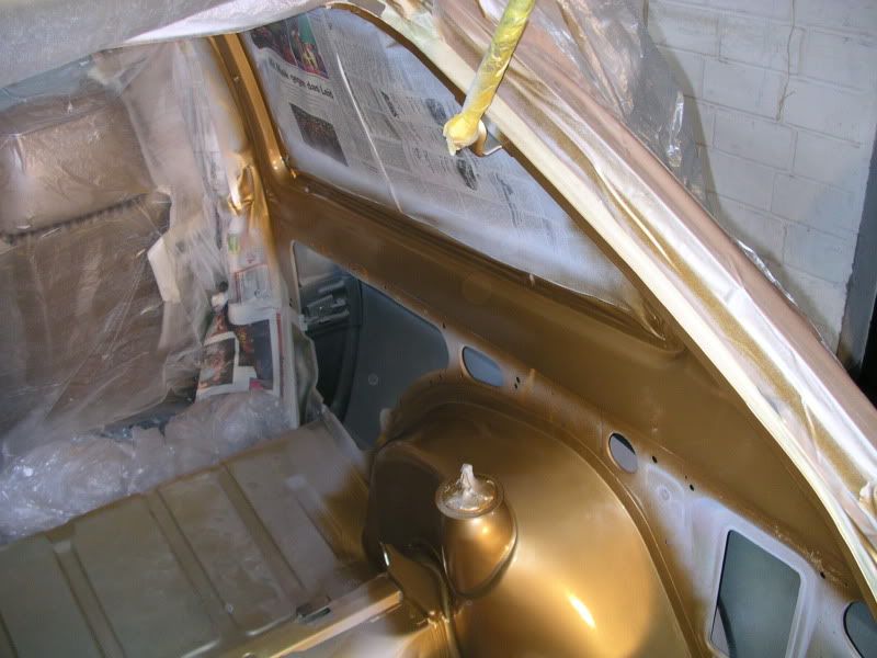

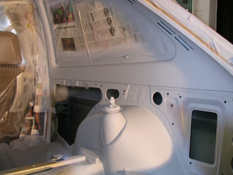

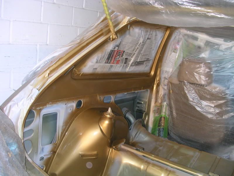

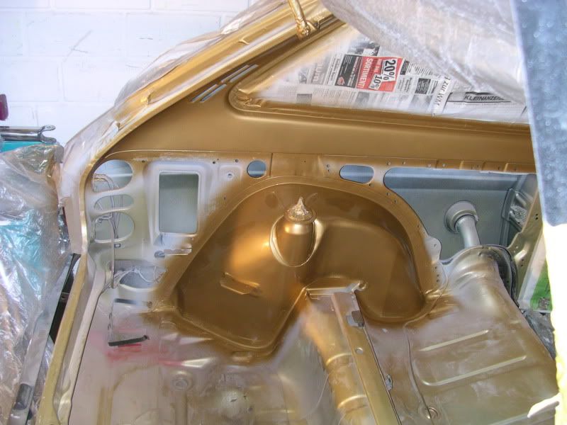

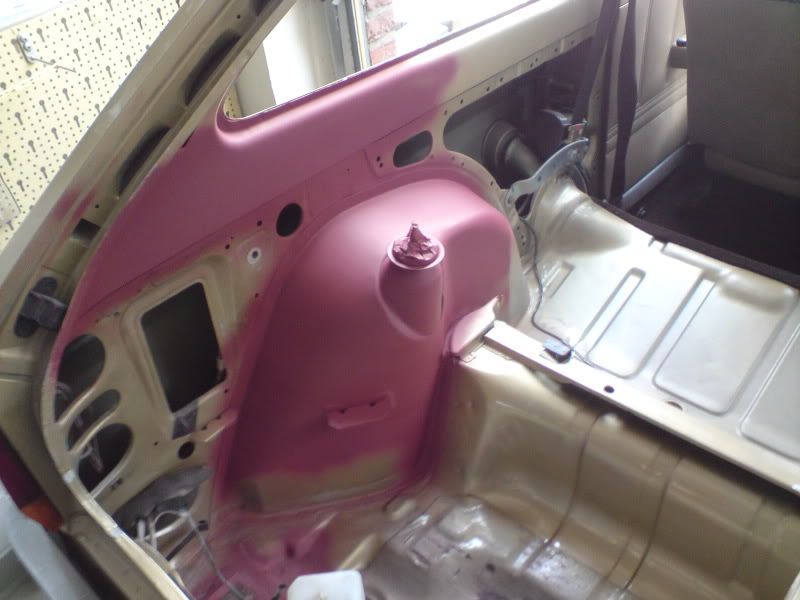

    Es gibt mal wieder ein bischen was zu berichten. Jetzt sind endlich die Lackierarbeiten hinten im Kofferraum fertig. Nach den Spachtelakt wurde dann mal gefüllert und ordentlich geschliffen. Anschließen in original Farbton wieder Lackiert. Jetzt ist er schön clean hinten :)
    Den Überrollbügel hatte ich mir auch mal vorgenommen. Der steht endlich im vollem glanze da und wartet eingebaut zu werden.
    Zudem sind noch kleinigkeiten passiert wie Ölwechel auf 10W40, neue Zündkerzen, neue Ventildeckeldichtung, neuen Luftfilter, neue Scheibenwischer vorne/hinten, Bremsbacken und Bremszylinder sind beide neu und vorne neue Klötze. Bremsflüssigkeit ist auch neue gekommen.
    Dann habe ich mir noch ein RS 3 Speichen Lenkrad gegönnt mit Nabe. Lenkrad muß aber noch neu bezogen werden. Genau so wie ich mir XR2 Sitze gegönnt habe die auch neu in Echtleder bezogen werden. Gelbe Konis für vorne und hinten mussten es dann auch werden. Zu guter letzt habe ich mir die Doppelweber Vergaseranlage + Ansaugkrümmer ersteigern können. Ich glaube das war es mit den Neuigkeiten. Ende erster oder zweiter Maiwoche soll er dann zum Tüv. Vorher wird der Überrollbügel noch verbaut und die Domstreben. Gelbe Konis mit KAW federn verbauen, Radkästen bördeln und ziehen.
