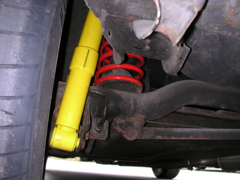

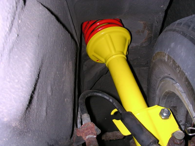

    Ja danke, morgen werden die gelben Konis mit den neuen KAW Federn verbaut. Die Konis wurden vorher auch schön frisch gelb lackiert^^ Scheibe und Dichtungen sind mitlerweile auch wieder drin. Fotos kommen die Tage :)

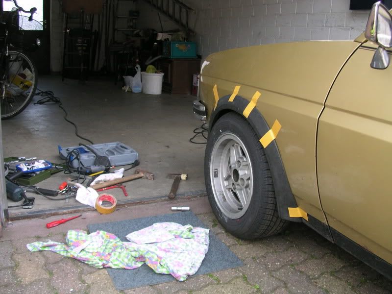

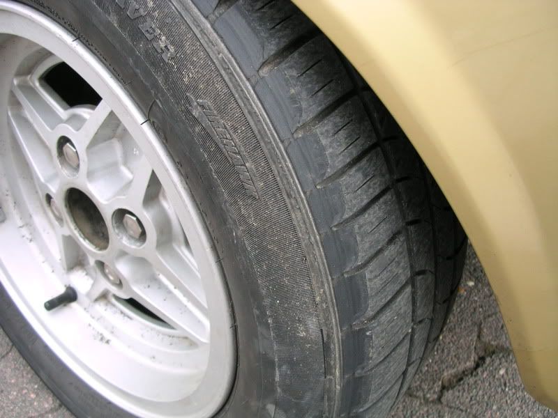

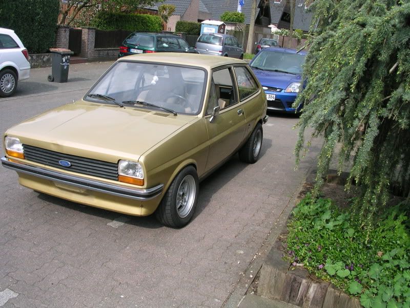

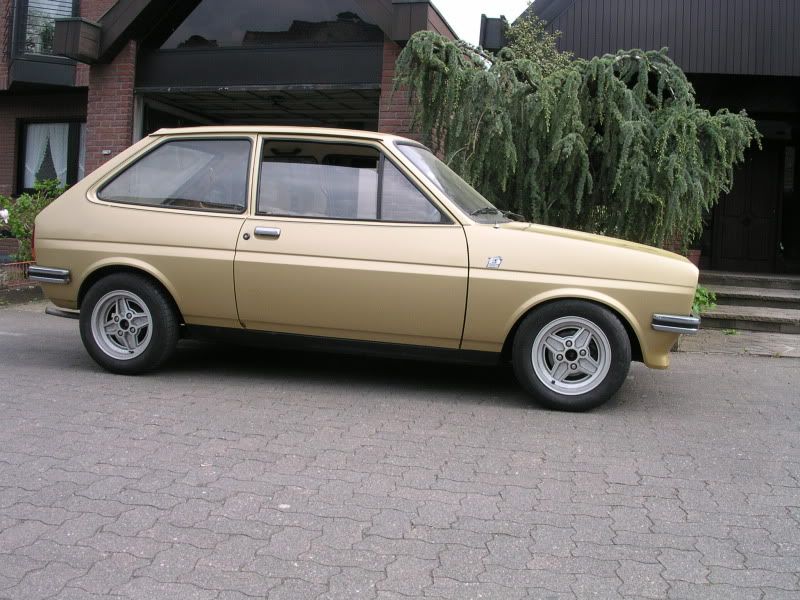

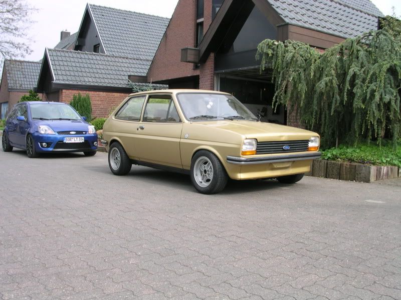

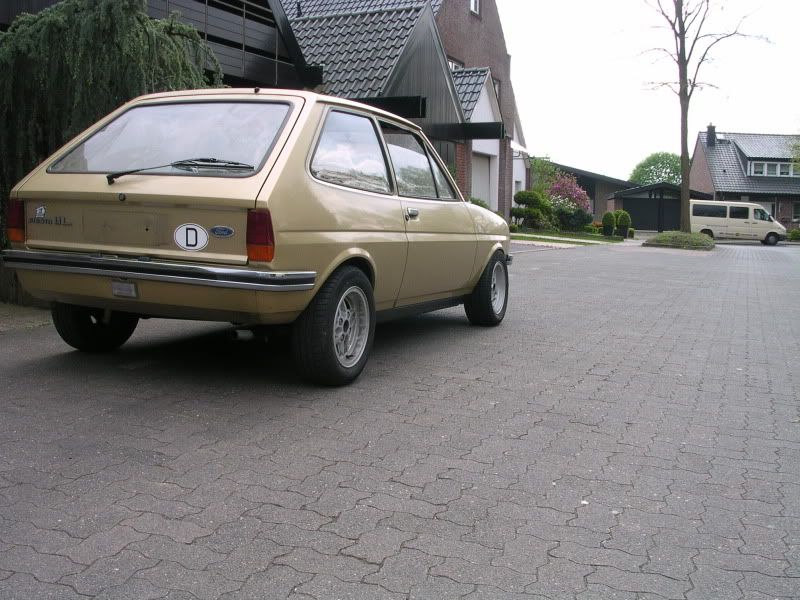

    So, jetzt ist er tiefer!
    Leider ist die erste Probefahrt reichlich daneben gegangen! Da noch nichts gebördelt ist und gezogen, hätte ich mir 2 mal überlegen sollen ob ich meinen 130Kg. Kollegen zu der Probefahrt mitnehmen hätte sollen. Auf jedenfall kam Gegenverkehr und ich hab dann den lenker ganz nach links eingeschlagen und dachte ich setz mal zurück in die Parklücke um platz zu machen. Ganz böses Geräusch. Auf einmal lag da nur ne ganz lange Gummiwurst^^ Jetzt kommen halt 4 neue Reifen vorm Tüv Termin am 8 Mai!

    uiii, aber das hätte ich dir auch so sagen können das es schleifft bei den bildern
  9. fiesta kent
    fiesta kent Forums Profi
    14. April 2007
    608
    13
    Hanover, Germany

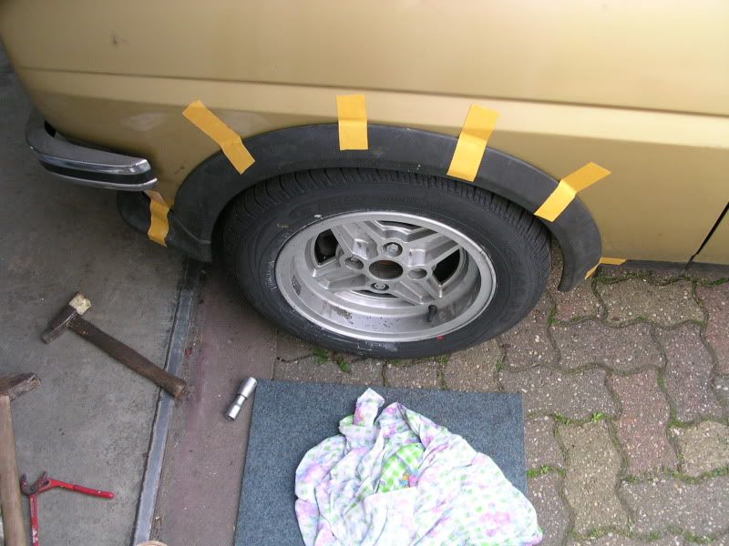

    Sieht SUPER aus dein Fiesta.Hast du genug Vorspannung an der Hinterachse ?
    Haste gekürzte Dämpfer verbaut ?
    Vorne hast MK2 Dämpfer verbaut !
    Hoffentlich reicht das Bördeln der Kotflügel für die et 19 Felgen.:kratz:
    Kannst ja auch et32 an die Vorderachse.;)

    Vorspannung auf der Hinterachse? Was meinste damit? Was ich noch machen muß ist ein einstellbaren Panhardsab verbauen, da der wagen jetzt natürlich hinten auf eine Seite höher steht. Vorne sind gelbe Konis für den MK2 verbaut und hinten gelbe Konis fürn MK1. Denke doch mal das die kürzer sind. Zur not wird gezogen vorne. RS Lenkeinschlagbegrenzer liegt auch schon parat zum Einbau. Am 7. wird der Überrollbügel noch eingebaut und die Domstreben, gebördelt und zur Not gezogen. Am 8. wird sich dann beim Tüv zeigen obs alles gereicht hat :)

    Da musst Du einiges ziehen... Oder kleinere Reifen kaufen 175/50

    Ich hätte gerne kleinere Reifen alla 175/50, aber die bekomm ich nicht eingetragen. Mit dem Lenkeinschlagbegrenzer und ziehen wird das wohl klappen hoffe ich. Verlass mich da ganz auf Ray^^

    Auf 6x13 Felgen ist die Eintragung doch wohl natürlich möglich;)
    Natürlich mit Tachoangleichung!

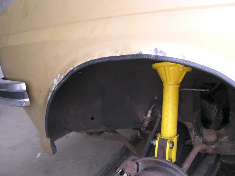

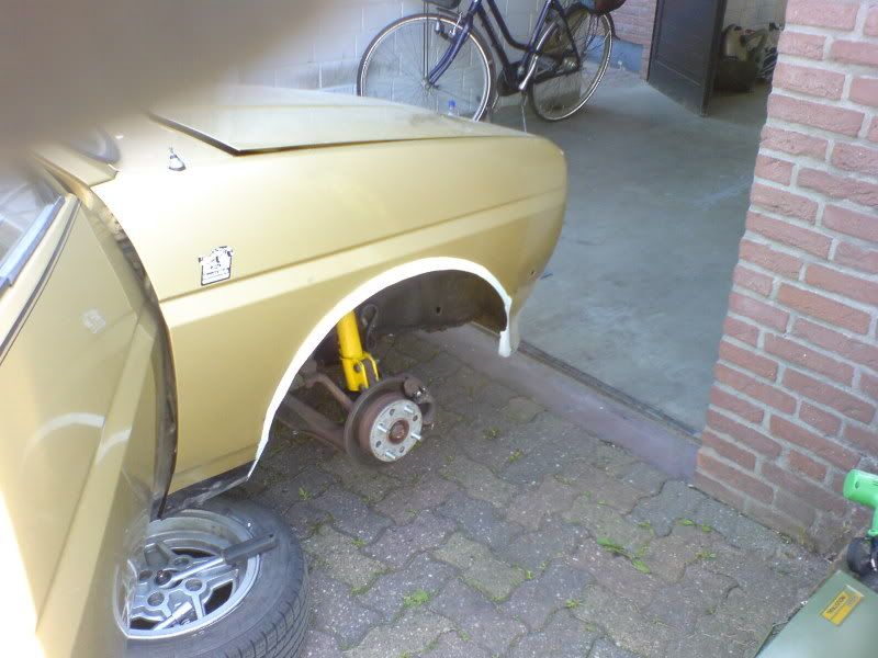

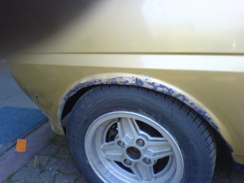

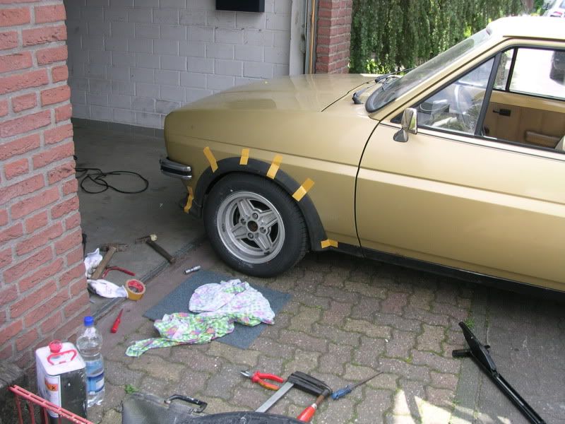

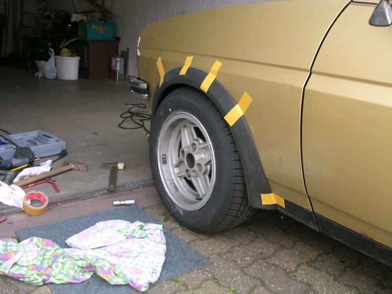

    Nach langer Trauer hab ich endlich mal die Zeit und Lust gefunden weiter zu machen. Radläufe wurden gekürzt heute. Provesorisch hab ich da schon mal ne Gummischutzkante drauf gezogen. Aber die kommt natürlich noch mal ab, da erst alles abgelschliffen, grundiert und lackiert werden muß. Viel konnte ich nicht machen, da ich am Feiertag nicht zuviel Lärm machen wollte.
    Ich werde jetzt wohl doch die ET 32 fahren vorne. Vieleicht hat ja einer Interesse 2 ET 32 gegen 2 ET19 zu tauschen. Aber bräuchte die RS Felgen mit Kugelbund und nicht die ausm Zubehör.

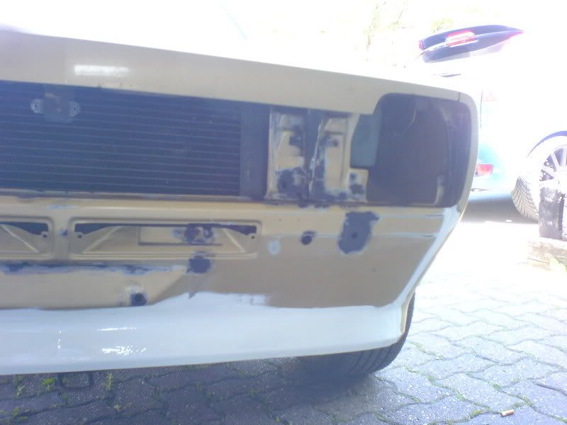

    Bin dann mal angefangen die Frontmaske und die vorderen Kotflügel vom Rost zu befreien, mit Rostumwandler zu behandeln und zwei mal zu grundieren. Das gleiche wird im ganzen Schwellerbereich noch passieren, da ich diese ja neu lackieren muß und vorher entrosten bevor die XR2 Radläufe drauf kommen. Später komm ich da nicht mehr dran, denn die Radläufe sollen auf ewig drann bleiben und in Zukunft bei der neuen Lackierung in Wagenfarbe lackiert werden. Ansonsten habe ich mir jetzt letztendlich dazu entschieden 100% vorne die ET 32 zu fahren. Habe auch schon welche die ich bekommen werde.Das mit den ET19 und 185er Bereifung und zudem noch 5mm Spurverbreiterung wegen dem Bremssattel geht mal garnicht. Habe auch keine Lust immer aufzupassen beim Kurven heißen ;)

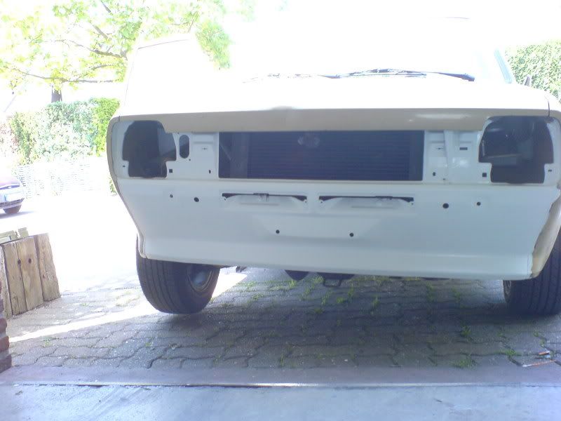

    Nach langer Zeit hab ich mal wieder Lust etwas zu berichten. Erst mal danke an Knautschekissen und alle anderen die mich nen bischen aufmuntern. Hab nicht soviel Lust groß zu beschreiben, aber seht selber. Der Überrollbügel ist natürlich schon länger drin. Die Domstreben aber noch nicht. Achja, der Kühler hat sich auch verabschiedet....:kratz:
    Flugrost großflächig entfernt und 2 mal mit Rostumwandler vorbehandelt.
    Schon grundiert und mit Sikaflex neu versiegelt. Fertig zum lackieren. Vorne hab ich jetzt endlich die ET 32 drauf.
    13.8 soll er dann endlich zum TÜV!
