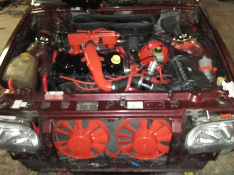

    Und ich hab heute erst meinen revidierten CVH auf de Seite gesteĺlt IMG-20160305-WA0001.jpg
