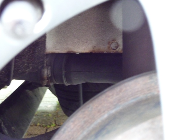

    Was kann man eigentlich hiergegen tun?
    Kommt man da von innen dran, d.h. kann man da irgendwie von innen FluidFilm in die Schnittkanten sprühen? Oder reicht abschleifen und Hammerite? Das ist an der Hinterachse auf der Fahrerseite, wenn man durch die Speichen der Felge guckt.
    Das ist (immerhin) die einzige momentane Roststelle an meimem Fiesta. Türgummis hab ich auch schon kontrolliert und die Radläufe sowie Schweller sind mit FluidFilm konserviert.

    auf alle fälle abschleifen!!!! und Rostumwandler drauf und versiegeln.
    Muste mal schaun, ob da Flüssigwachs nach innen rein kriegst, damit es durch läuft.

    vor allem Dingen großzügig abschleifen....
