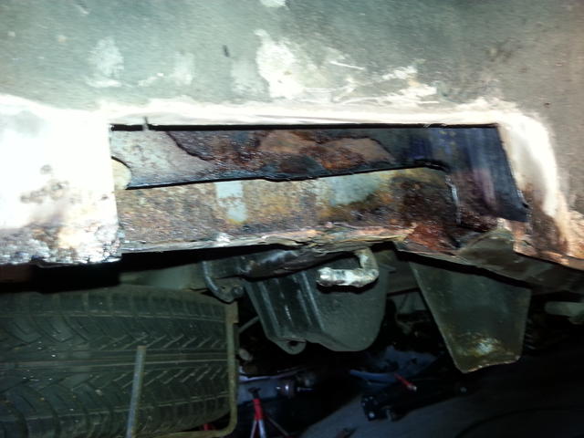

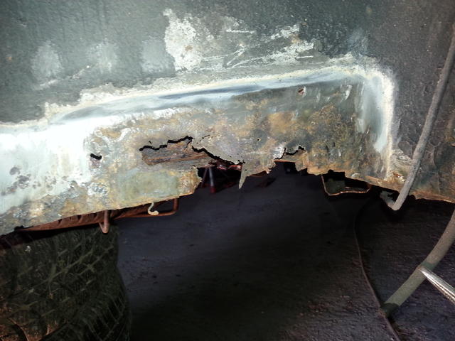

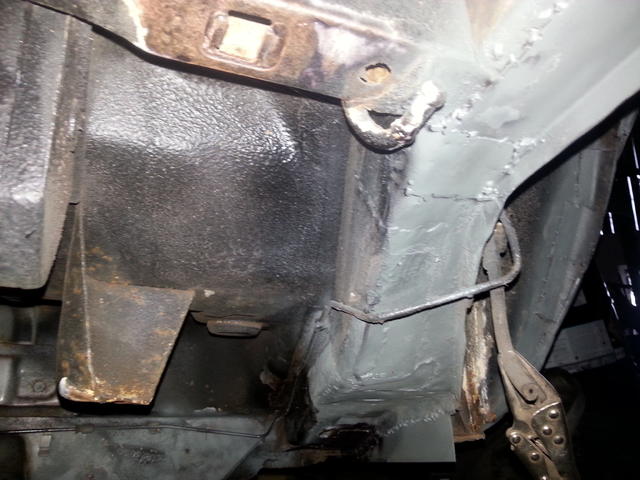

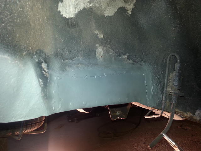

    So,um mal wieder was zum eigentlichen Thema beizusteuern:
    Der Unterboden im Heckbereich ist soweit wieder dicht...als nächstes steht der Tankstutzen an! :stars::stars::stars:
    Die Hinterachse habe ich Freitag schon vom Pulverbeschichter abgeholt und morgen gibt´s neue Buchsen...dann ist der Wagen schonmal wieder rollbar! ;)

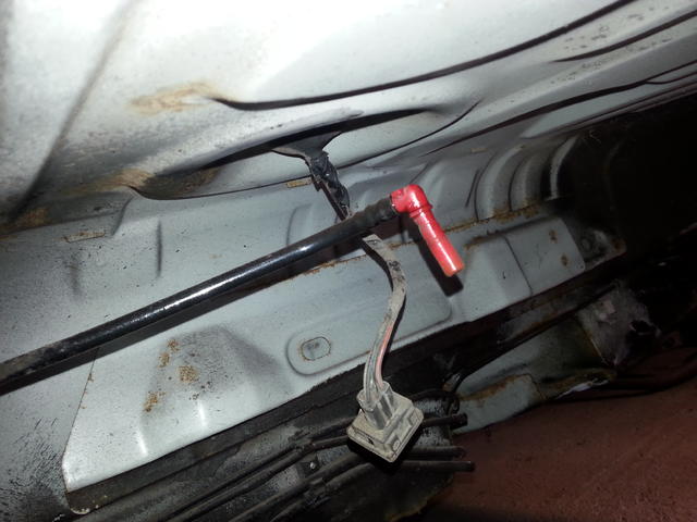

    Eine kleine Frage habe ich!Und zwar, ob man das hier instandsetzen kann...
    oder nur eine neue Kraftstoff-Leitung fällig ist!?

  9. RST
    RST Gast
    du mußt ja schwer verliebt sein in den ollen KA ;)
    was ist den mit der kraftstoffleitung ?
    gibt es wenn nur komplett
    oder man besorgt sich passende leitungsverbinder und einen gebrauchten anschluß mit nem stück leitung drann.
  10. TS
    Röschen
    Röschen Forums Stammgast Forenspender
    22. September 2005
    878
    17
    Maasbüll, Deutschland
    Nö,schwer verliebt nicht..aber ich hab gern ein vernünftiges Auto unter´m Arsch! ;)
    An dem roten Anschluß fehlt der Klemmring...der ist beim Abziehen gebrochen!Bekommt man Leitungsverbinder für die Kunststoff-Leitung die dann auch dicht halten?!

  12. XR2
    XR2 Forums Inventar
    10. November 2002
    12.299
    148
    Tittenkofen
    Man kann die PVC-Schläuche mit normalen Kraftstoffleitungen kombinieren. Verstärkungshülse rein, Gummischlauch drüber, Schlauchschelle, fertig.
  13. MBNalbach
    MBNalbach Forums Elite
    19. Juli 2002
    1.214
    52
    SAARLOUIS
    Fängt an zu siffen. Selbst schon durch wegen standheizung. Gibt bei webasto eventuell passende Stahl Verbinder.

    Also den Clip gibt es auch einzeln zu kaufen ja.
  16. RST
    RST Gast
    laut e-cat aber nur das gegenstück :think:
  17. TS
    Röschen
    22. September 2005
    878
    17
    Das auf der eBay-Pumpe wird´ne Blindstopfen sein!?Der Klemmring sitzt oberhalb von dem Rand am roten Stecker!
    Ich gucke mir das morgen auf´m Tank mal an...vielleicht kriege ich was gebastelt!?Ich meine der rote Anschluss ist der Rücklauf...hat also weniger Druck als der Vorlauf (Achtung gefährliches Halbwissen)!Ansonsten gehe ich bei Verwerter mal schauen ob die einen passenden Wagen stehen haben!?
  18. MBNalbach
    19. Juli 2002
    1.214
    52
    SAARLOUIS
    der rücklauf wurde mit übergeschobenen spritschlauch undicht nach 2 wochen, nette stinkerei. obwohl er eigentlich nahezu drucklos ist (endet ja offen im tank)
