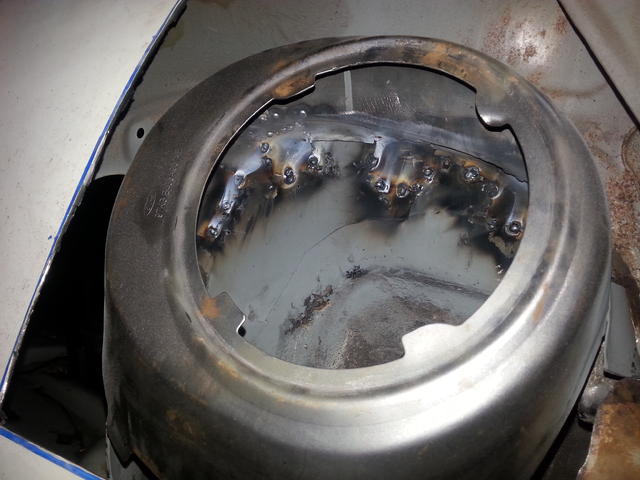

    Aber merkst was? Hohl und trotzdem dicht :D

    Hallo Hallo...kein Gezicke in meinem Fred! :nono:
    Ich werd´s mit einkleben versuchen...nicht die Premium-Lösung...aber normal rödelt da ja nichts dran rum...und nochmal ab bauen wollte ich den Tank auch nicht! :B

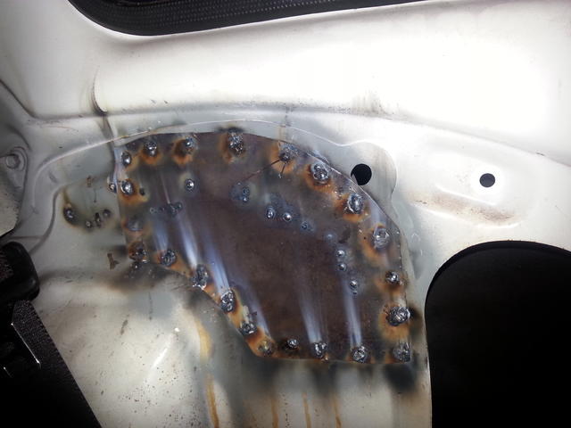

    Heute früh habe ich es dann doch mal geschafft die Stellen im Heckbereich wo ich geschweißt habe mit streichbarer Karosseriedichtmassen zu versiegeln!

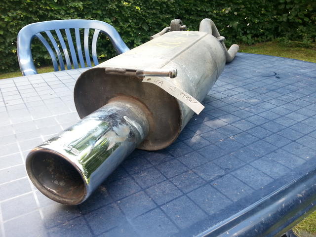

    REMUS Edelstahlendtopf für´nen Fuffi! :pos:
    Und das habe ich gestern beim Verwerter abgegriffen...:ja:

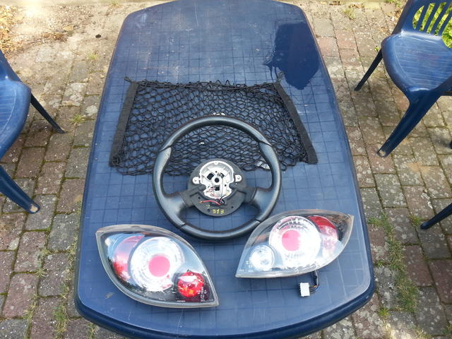

    Lustig... Baust irgendwie das was wir 06 verkauft haben auf... Bastuck komplett, genau diese (mittlerweile als schrecklich empfundenen) rückleuchten ...

    Sind die einzigen dunklen Rückleuchten die so zu finden sind...original in bunt ist mir dann doch zu fad...mal gucken wie dicht diese Kirmesleuchten sind!? :p

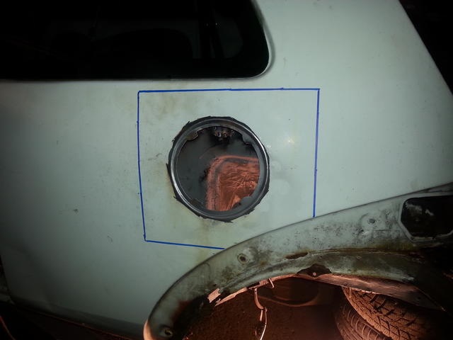

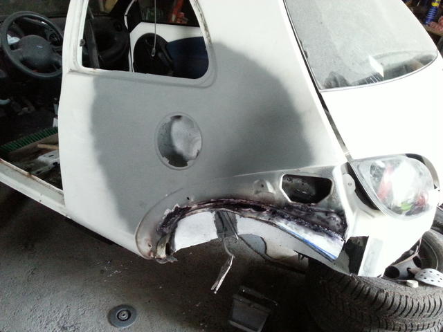

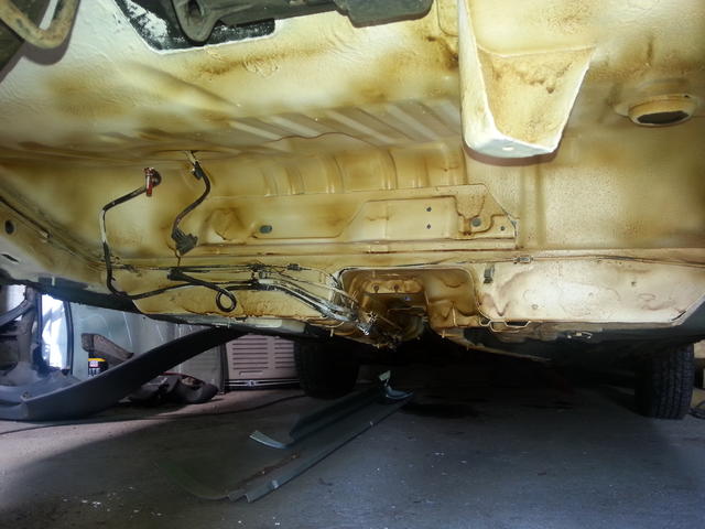

    Hat geklappt..hab heute gute 4 Stunden Löcher geschlossen...zuerst unter dem linken Seitenfenster zum Radhaus hin:

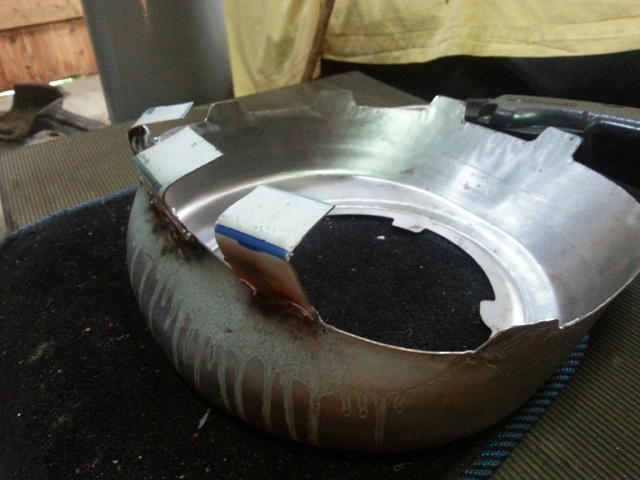

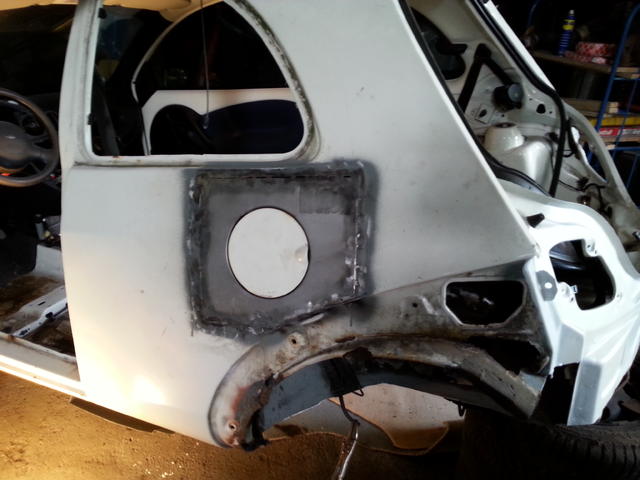

    Und dann habe ich mich an den Tankstutzen gemacht...war ganz schön püsselig,da mehr Blech weggerostet ist als das Repblech abdeckt...da hieß es flicken:
    Aber es sitzt an seinem Platz...alles unterhalb muß ich noch festschweißen!
    Um besser dran zu kommen flog dann das Tankdeckelblech raus...
    Das ist jetzt der aktuelle Zustand...
    Morgen Nachmittag geht´s weiter!

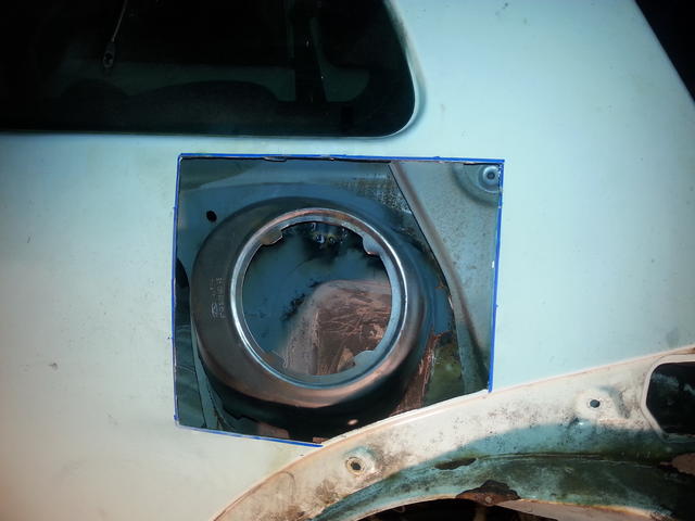

    Und das Loch ist wieder dicht...
    Das Außenblech mußte ich allerdings noch ein wenig beschneiden...punktgenau geschnitten!

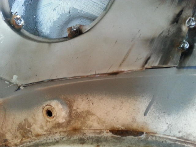

    Ein bisschen am Unterboden rumkonserviert habe ich noch...alle gemachten Stellen mit Brantho Korux 3in1 lackiert und mit Unterbodenwachs versiegelt!

    Das Tankloch ist wieder dicht und auch weitestegehend glatt verspachtelt...die angedeutete Radlaufkante habe ich freihand gekantet und verschweißt,nachdem ich das vormals bei eBay angebotene Rep-Blech nicht mehr fand!
    Hier der Unterboden nach Brantho Korux- und Wachs-Behandlung

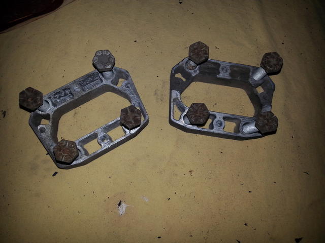

    Desweiteren gab´s wieder ein Schmankerl...StreetKA-Spurverbreiterungen! :ja: Für´nen Fünfer beim Verwerter! :klatsch:
    Ich habe auch schon heraus gefunden,daß ich wohl eine neuere Achse habe wo keine (weggammelnden) 10mm-Spurplatten mehr verbaut sind!Da hatte mich mein TÜV-Prüfer drauf gestoßen!

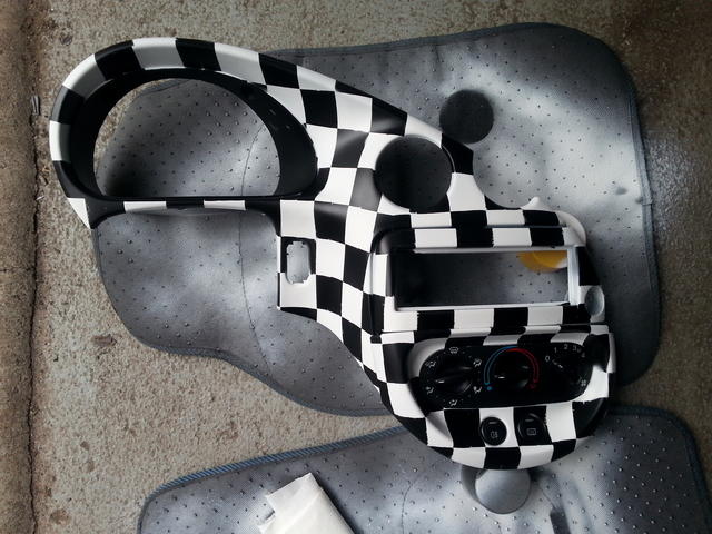

    Nach gefühlt wochenlangem Abkleben sind Tacho,Radio und Heizunhsregler-Rahmen umlackiert...von Silber (bei weißem Außenlack :neg:) in das hier:
    This is sKA! :B
    Ich weß,ist alles ein bischen windschief und unsauber...aber man soll halt sehen,daß es in Eigenregie umlackiert wurde! :D

    Für wieviele Winter ist der Gute denn angedacht? ;-)
    Solche Spielerein wie mit dem Schachbrett-Muster steh ich ja total :D

    So 4-6 darf er gern halten!? ;)
    Gibt noch ein bißchen Karostreifen draußen,wenn er denn mal fertig ist! :stars:
