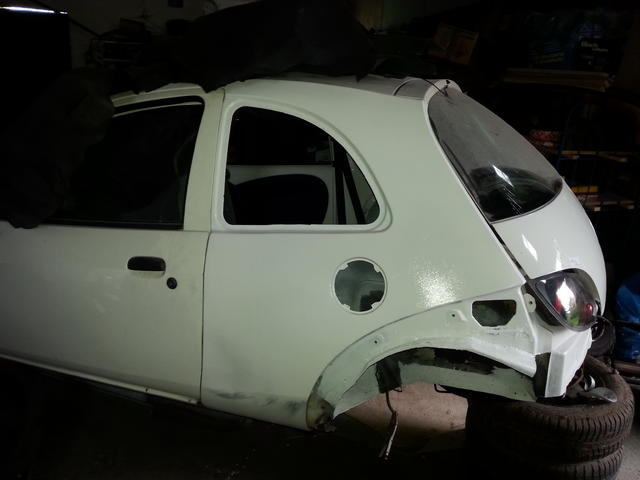

    NeeNee...schwattmatt mit Karostreifen über´m Fahrer ist der Plan! ;)
    Es gibt auch wieder ein bischen was zu gucken:
    Feddisch verspachtelt und gerollt...so kann´s bleiben!Den Rest werde ich einmal polieren lassen vor´m Wintereinsatz!

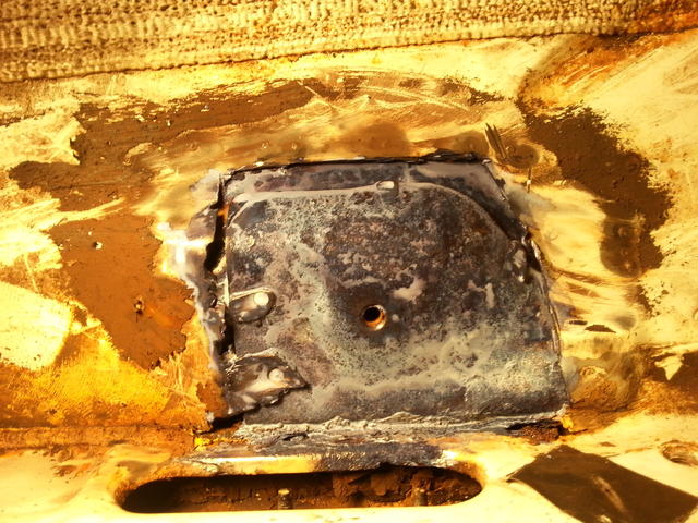

    Ich habe ehrlich keine Ahnung was der Vorbesitzer da gemacht hat!?
    Hier auch nicht...die Federn hatte er Anfang des Jahres getauscht...aber so soll das nicht!Hab´s wieder gerade aufgesetzt!

    Was seh ich da überhaupt auf dem ersten Bild? :think:
  4. -Midi-
    -Midi- Forums Bewohner(in)
    17. August 2008
    1.056
    Bad Frankenhausen, Germany
    Aufn ersten sehe ich nen KA der zur hälfte Weiß gerollt ist :D
    Aufn zweiten erkenn ich auch nicht was oder wo das sein soll.

    tippe auf sitzaufnahme :)

    Billige Bleche aus den 90ern, keine Hohlraumkonservierung und billige Verarbeitung bei einem billigen Auto... konnte man eigentlich so erwarten. Leider.

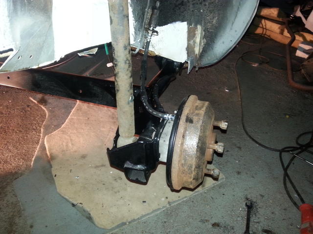

    Tank und Achse sind wieder drin und angeschlossen...hoffentlich hält mein 2K-Klebung an der Kraftstoffleitung!? :peace:
    Die Hitzeschütze sind auch dran,die Hinterradbremse ist auch komplett!
    Jetzt ist der linke Schweller und Unterboden dran...danach dann die rechte Seite!

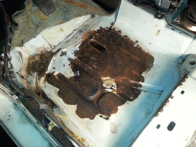

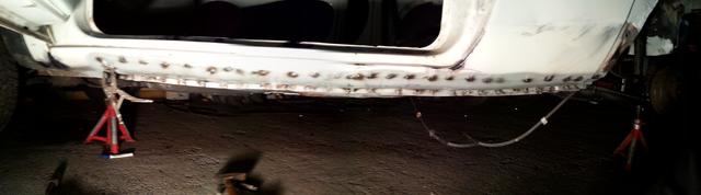

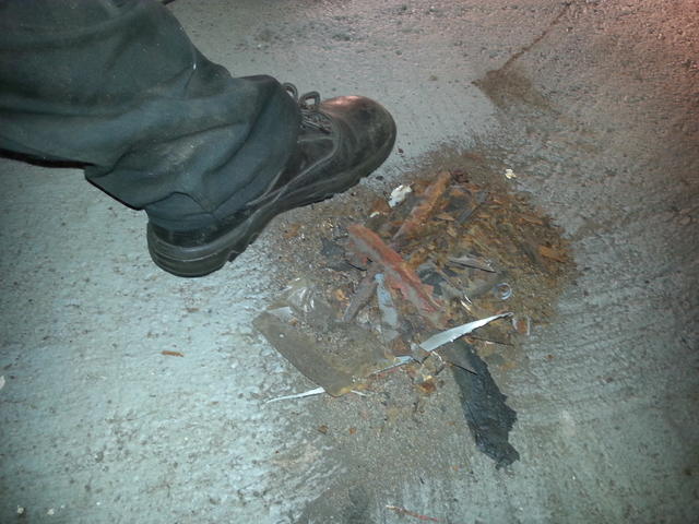

    Und weiter geht´s!Der Schweller,die Sitzaufnahme und auch die Löcher in den Fußräumen auf der Fahrerseite sind geschweißt! [​IMG] [​IMG] [​IMG]

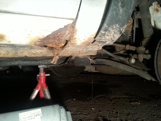

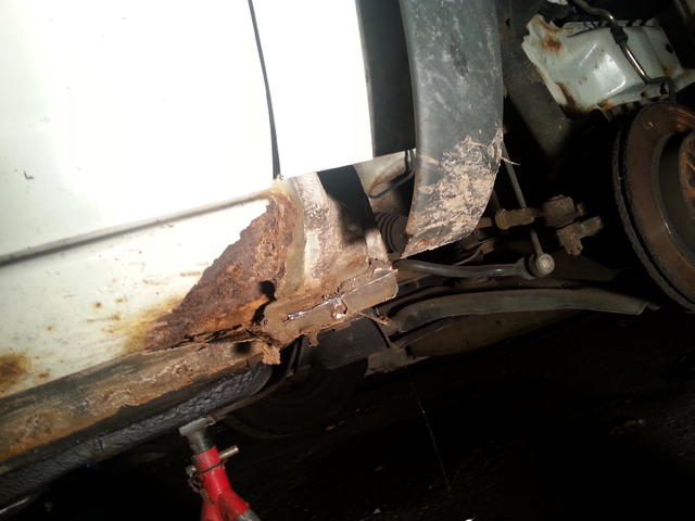

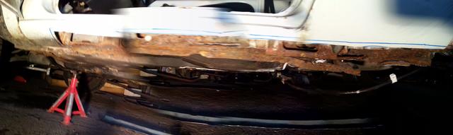

    Auf der Beifahrerseite ist die Außenhaut vom Schweller raus getrennt,vorne ging der Rost unter den Kotflügel...[​IMG]
    ...so daß nur ein kleiner "Service-Schnitt" half!
    Die Ecke vom Kotflügel kommt wieder rein,sobald der Schweller dicht ist!

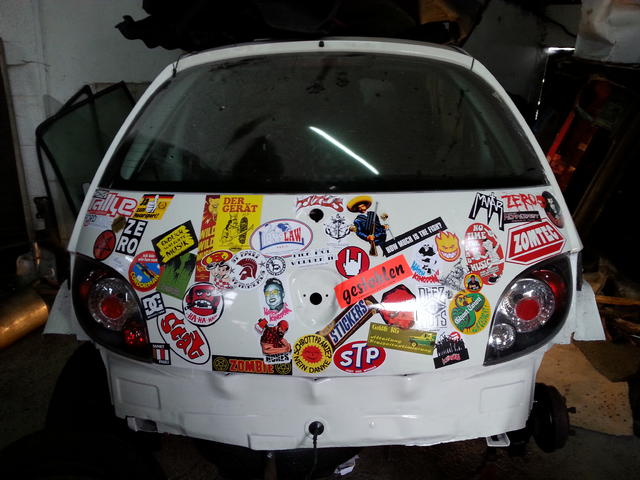

    Die Gestaltung der Heckklappe nimmt auch langsam Form an! [​IMG]

    Morgen wird zugelassen...hoffentlich ist mein altes Winterauto-Kennzeichen noch frei!? :p Bilder gibt´s dann auch!Aber er ist noch nicht final fertig gestylt...das Stickerbomb auf´m Heckdeckel ist noch nicht komplett (s.oben),Fahrwerk und 14"-Winterreifen fehlen auch noch!Und mit den "Kirmes-Rückleuchten" haut was nicht hin...statt dem Blinker blinkt das Rücklicht!Hatte für´n TÜV die buntebn Leuchten drin!
