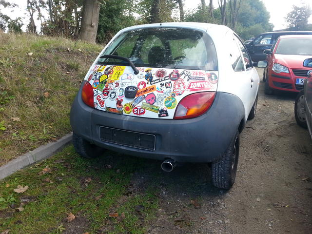

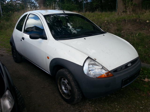

    So steht er momentan da...nur mit Kennzeichen und zugelassen! :B

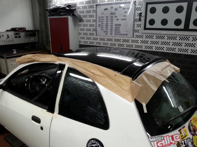

    Es fehlen noch immer Aufkleber...um das Dach werde ich mich wohl heute auf Nachtschicht kümmern!?Anschleifen,abkleben,schwattmatt rollen! ;) In der beheizten Werkstatt sollte das wohl klappen!
    Die Verkabelung der Rückleuchten habe ich umgebaut,aber es fehlt ihm dann an Masse...alle Lämpchen blinken munter mit!Ich ziehe eine Masseleitung extra!Dann sollte das klappen!?Hoffentlich...

    Extra-Masse hat natürlich nicht gereicht...scheinbar sind die Rückleuchten für einen frühen Ka und zwischendrin wurde die Pin-Belegung geändert!?Jedenfalls mußte ich alle Leitungen; außer die für´s Standlicht, tauschen (Blinker gegen Bremslicht,Nebeln-/Rückfahrleuchte gegen Masse)...habe den Kabelbaum der Rückleuchten zerschnitten und neu verbunden,dann muß ich fahrzeugseitig nichts ändern!
