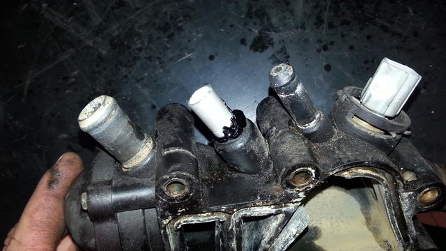

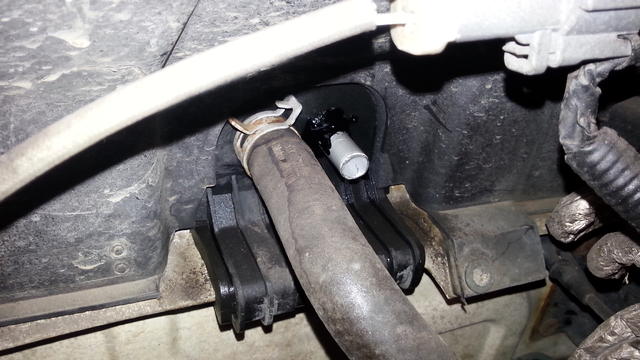

    ...wie es immer so läuft:Fass etwas an und Du hast die 3fache Arbeit!
    Beim Lösen der Schelle am Thermostatgehäuse brach prompt einer der Schlauchstutzen ab :grml: (hier schon mit 2K-Kleber und einem Stück Alurohr geflickt)
    Beim lösen der Schelle am Heizungsregelventil dasselbe Spiel (der zweite Stutzen brach später auch noch ab, beim fühlen ob beide Schläuch warm werden :-O)

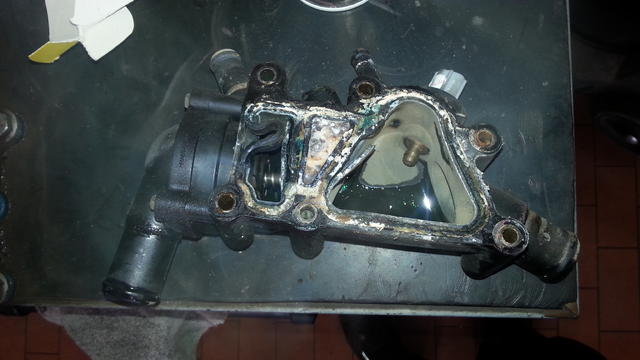

    Das Thermostatgehäuse sah dann so von innen aus... :wand:
    Sprich ich habe jetzt eben Heizungsregelventil und Thermostatgehäuse bestellt und darf dann nächste Woche nochmal dabei!
    Achso:Der Bremsdruckminderer hinten rechts ist auch noch undicht...:kanon: So laaangsam geht mir die Kiste auf den Geist!Zum Glück kosten die Teile (allgemein) nicht die Welt!

    Habe heute das Thermostatgehäuse und das Heizungsreglelventil eingebaut...es macht einfach immer wieder Spaß an Fords zu schrauben...im Vergleich zu "anderen Marken" ist alles super zugänglich oder zumindest ratzfatz freigelegt!
    Die Reperatur war erfolgreich,alles ist dicht und die Heizung macht was sie soll! :klatsch:

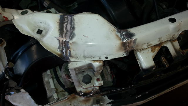

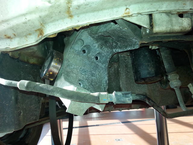

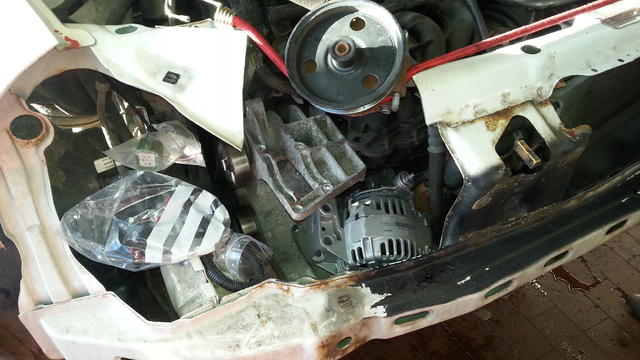

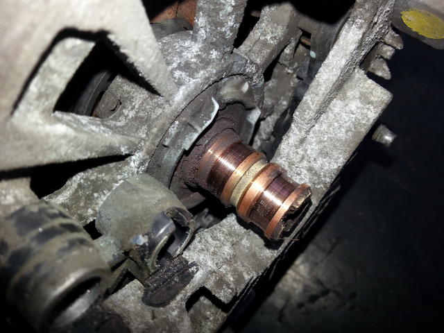

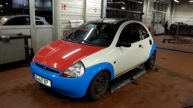

    TÜV hat er mit geringen Mängeln (für die Statistik :tonguewink:) bekommen, aber es mußte auch die LiMa neu...die Welle auf der die Kohlen laufen ist eingelaufen:
    ...und da muß ich meine Aussage zur Schrauberfreundlichkeit etwas revidieren...ein Kumpel gab mir den Tip das Saugrohr auszubauen..hat nicht so geklappt:
    Die alte Lima (mit ausgebautem Regler und gelöstem Halter) kriegte ich nach unten rausgewühlt:
    Die neue wollte da aber ums Verrecken nicht wieder rein... :weary:
    Hab dann nen "Serviceschnitt" gemacht (bzw 3):
    Hinterher alles wieder verschweißt...feddich :yum:

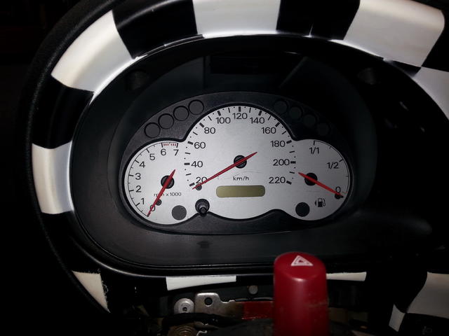

    Ein Tacho mit Drehzahlmesser ebenfalls..geht super geil Plug&Play...Stecker ab, Stecker aufs neue drauf, funktioniert! :hearteyecat:

    die nummer hast aber falschrum aufgeklebt ;)
    und das mit der lima ist ja schon ne dicke nummer , einfach den schloßträger rausschneiden
    ich weiß das geht bescheiden die lima zu wechseln aber es geht auch ohne flex ;)

    Das erinnert mich an die Lima in unserm smart cdi, da mußte ich den Motor absenken und alle register von Tetris ziehen.
    Ich finde die Nummer am schloßträger ok, bei dem Eimer ist das doch scheißegal :D

    Es wäre sicherlich elganter zu lösen gewesen...aber MBN schon schreibt ist s bei der Kiste egal! :yum:
