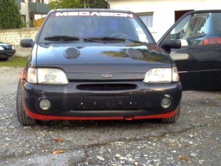

    21102010174.jpg Hier das foto mann sieht unten die lima auf der rechten seite unter der schürze

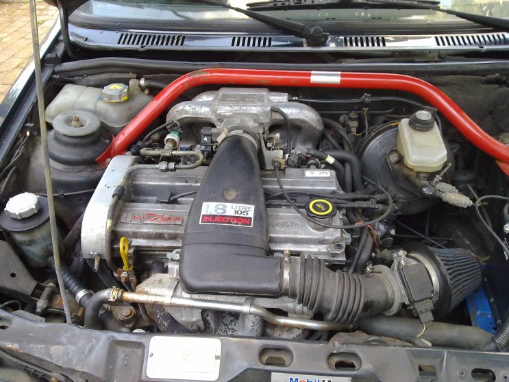

    Noch ein bild vom Motorraum
  7. DJShadowman
    DJShadowman Forums Inventar
    4. Januar 2009
    8.832
    19
    Hamburg, Germany
    Tztz, Futura fahren und den Schnorchel mit 1.8 dran ;-)

    Hi Leute,
    ist das nicht wirklich etwas extrem tief wie die Lima da hängt?
    @Kral, Hi :peace:
  9. B1u3W01f
    B1u3W01f Forums Bewohner(in)
    23. August 2007
    1.006
    ich fahr calypso mit servo - und meine servo hängt bei weitem nicht zu tief...
    aber die lima ist doch auf dem bild da, wo der flecken an der stoßi ist - oder hab ich doch zu viel getrunken ?
    der fleckige boden macht mich kirre
  10. DJShadowman
    4. Januar 2009
    8.832
    19
    Hamburg, Germany
    Die Verlängerung von dem Sabberstreifen unterhalb des Scheinwerfres Beifahrerseite :D
    Mach ma Bild in neuem Fenster auf, dort ist es in riesengroß zu sehen, sieht man die Lima auch gut.
