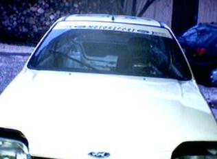

    Gewischt hat er bei mir bis zu den Spiegeln, hier auf dem Bild ist die Ruhestellung in der er immer war, gewischt hat er tiefer.
