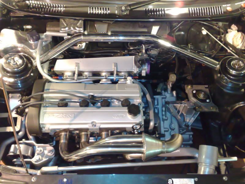

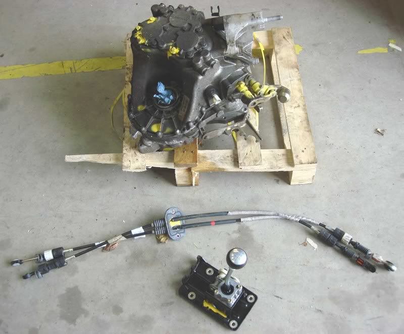

    Das ST170 Getriebe ist viel kleiner als das MTX75 Getriebe. Es ist sogar kürzer als das B5 oder IB5 Getriebe. Das ST170 Getriebe oder auch Getrag 285 ist ein 3 Wellen Getriebe. Alle anderen haben nur zwei Wellen und deshalb bauen sie länger.
    Hier ein Bild von ein Fiesta GFJ mit einen Zetec Turbo und ein ST170 Getriebe. Man bedenke das für ein MTX75 Getriebe der Lenksträger auf der Fahrerseite ausgeschnitten werden muß um es überhaupt rein zu bekommen.

    irgendwas stimmt da nicht auf dem Bild ...
    Glaub der Winkel ist irgendwie komisch gewählt !
    So klein ist das nicht wie es da den Anschein hat ! :think:

    Doch es ist so klein.

    das hängt doch eigentlich fast Bündig am linken Frontträger !?
    und ist keine 10cm von weg !?
    :think:

    hat das st170 getriebe eigentlich ne hydraulische kupplung unf Seilzugbetätigung? Oder gehören Schaltheben und Seilzüge nicht zum Getriebe!?
