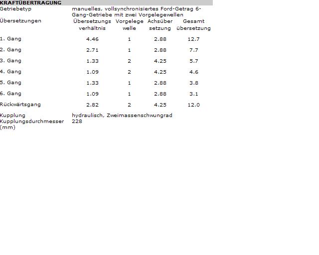

    Das Übersetzungsverhältnis würde mich mal interessieren. Hatt da einer Infos?
  7. Bucky_oNe
    Bucky_oNe Forums Anfänger(in)
    30. September 2009
    159
    Findet ihr im Anhang ;)
