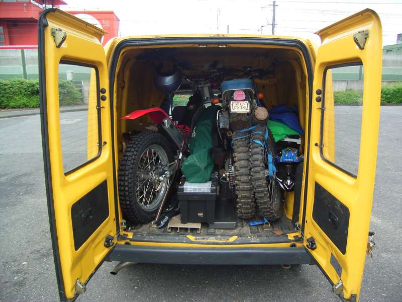

    jetzt mal ne Umbaustory der etwas anderen Art für Euch: Meine Postkutsche dient mir nun ein knappes halbes Jahr treu als Moppedtransporter:

    ich find sone karre kuhl .. aber schmiss die mopest raus und bei die karre voll mit music :) ... btw: sieht nach sauberer arbeit aus mit dem boden.

    Ja weisst - die Moppeds sind mein Leben. Das Auto ist nur Mittel zum Zweck. War bei mir schon immer so... Bin 15 Jahre Sommer wie Winter nur Motorrad gefahren und habe das Auto jetzt nur deswegen, weil ich nur noch offroad unterwegs bin. Die guten Stollen sind zu schade zum auf der Strasse rundfahren und die Trial hat eh keine Zulassung. Jetzt werde ich aber langsam offtopic :D
    Achja - danke für das Lob mit dem Boden. Mit Holz arbeite ich halt sehr gerne - das geht einfach so von der Hand.
