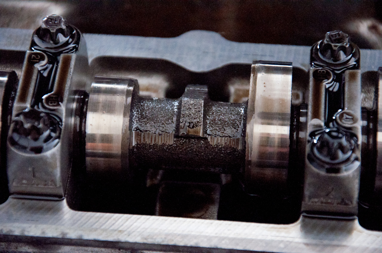

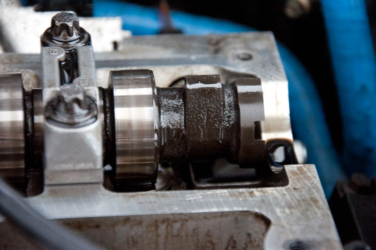

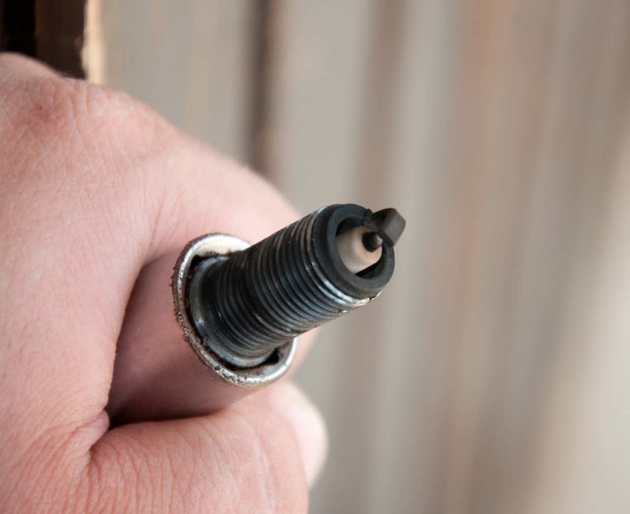

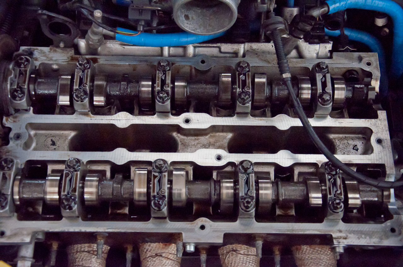

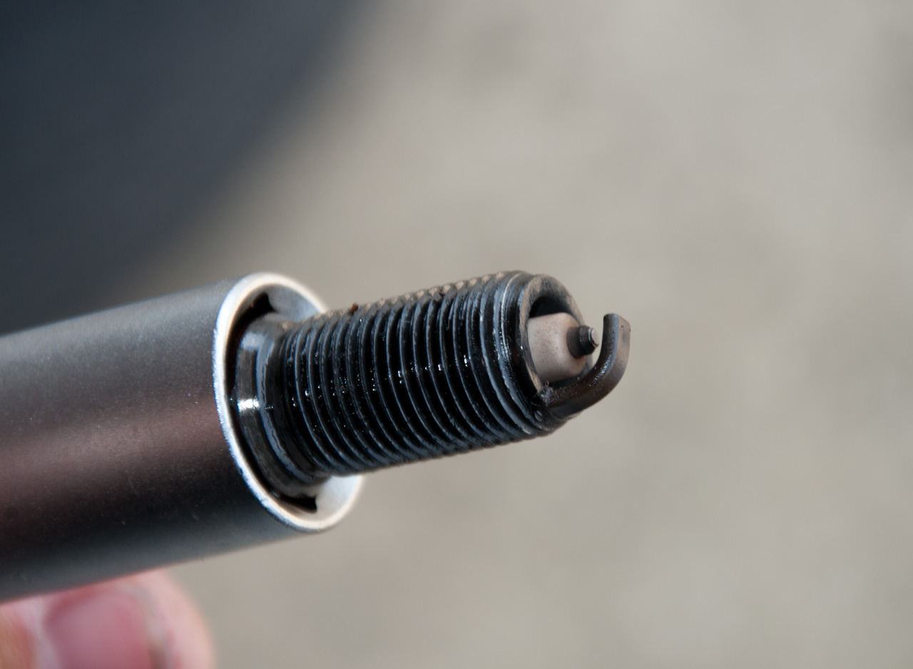

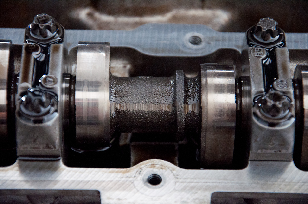

    soo nun war ich mal bischem am auto, schaut euch doch bitte mal die bilder an und sagt ob euch was komisch vorkommt:
    Kerzen:
    Bild 1 Kerze Zylinder Links
    Bild 1 Kerze Zylinder Rechts

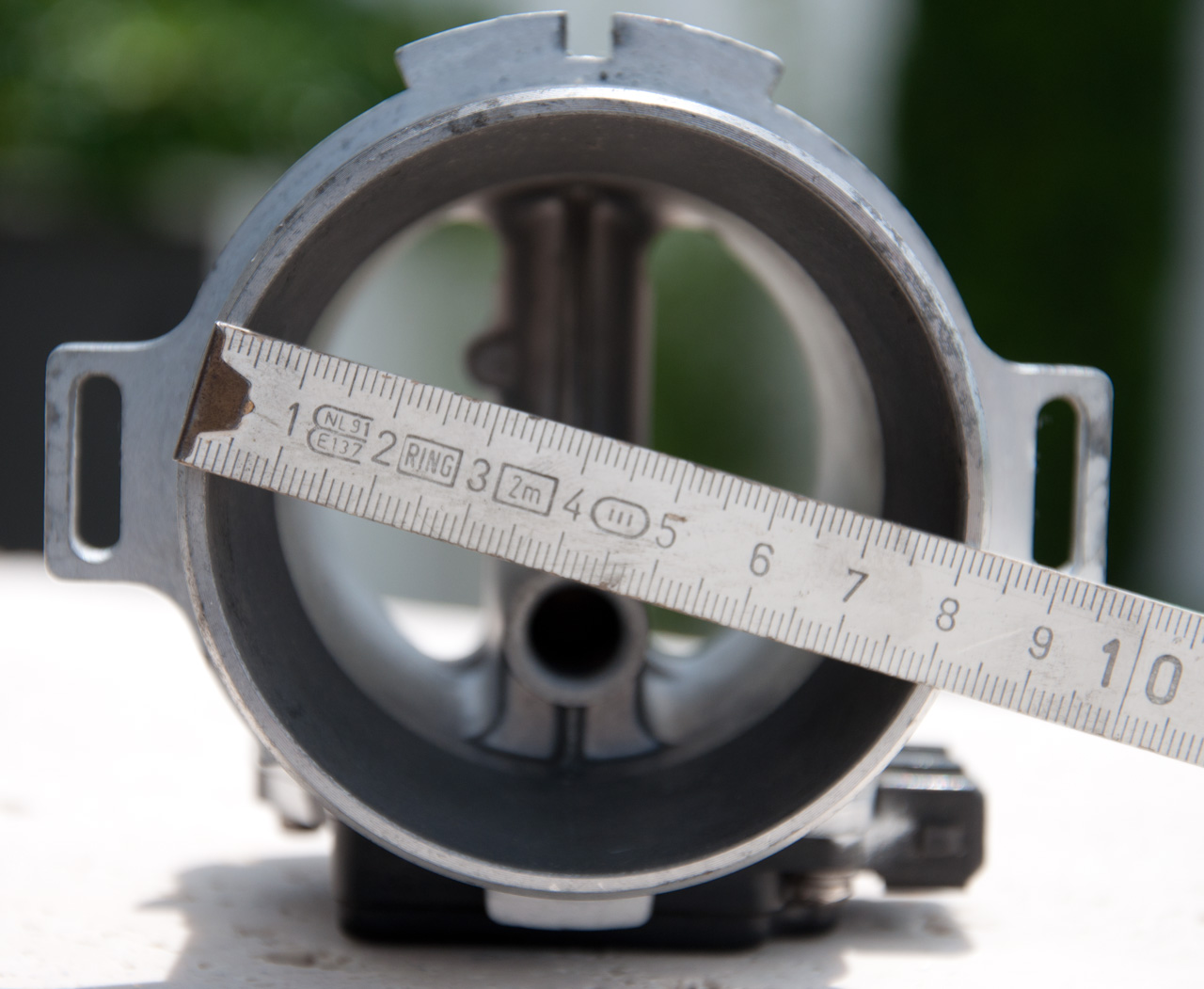

    LMM: (passt das, da der komplett offen is... auf den bildern hatte ich meinst andere gesehen). könnte es sein das in falsche gehäuse die richtige elektronik verbaut wurde ?
    Lmm 1
    Lmm 2

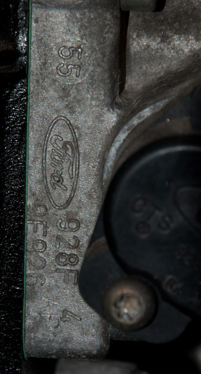

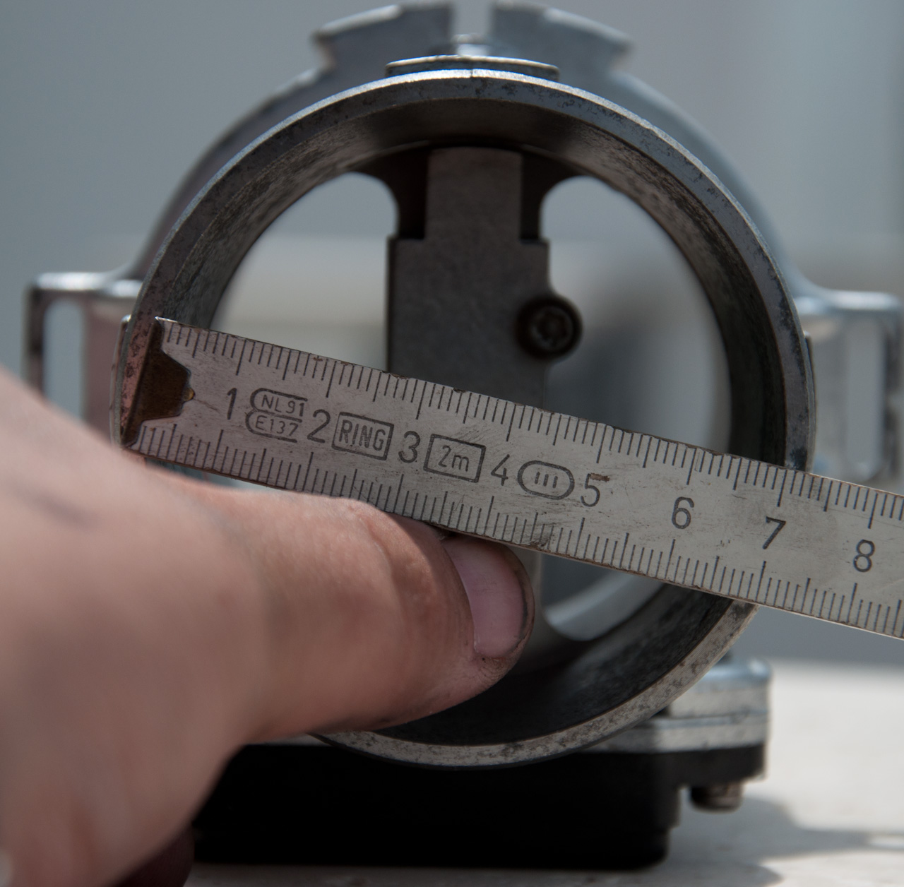

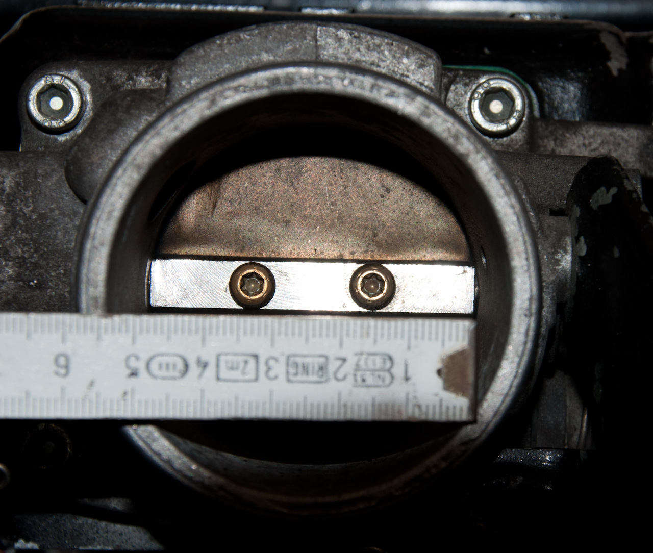

    Drosselklappe (kommt mir klein vor... nummer auf bild zu sehen, passt die denn ? :kratz:)
    Teilenummer
    Druchmesser...

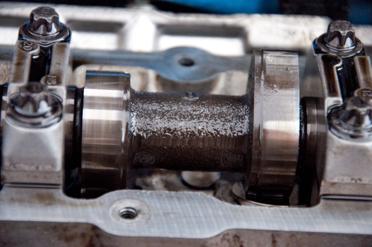

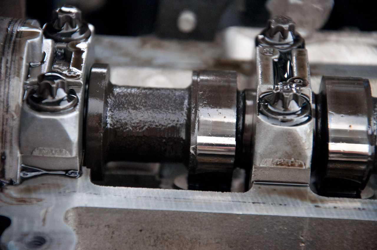

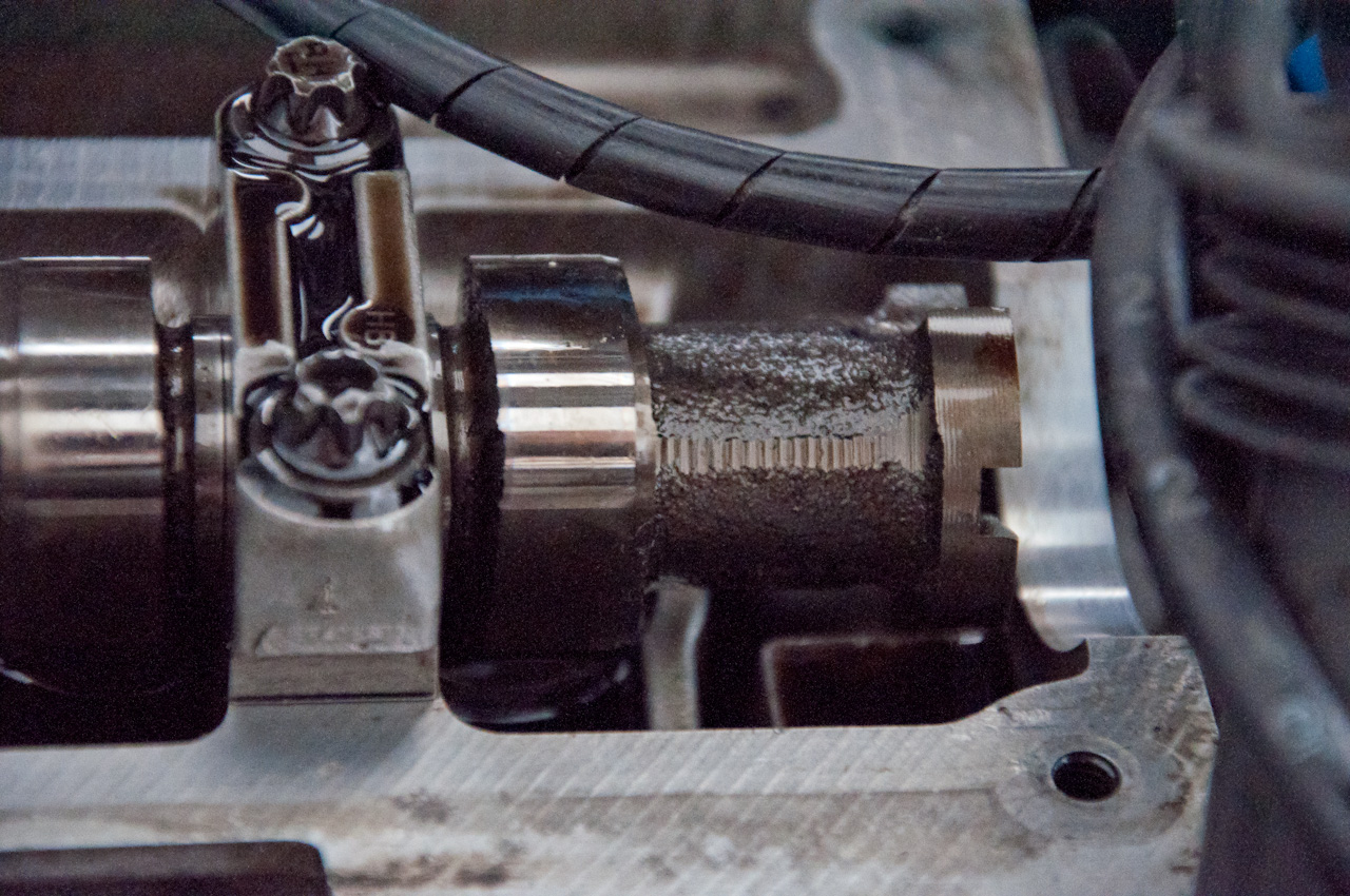

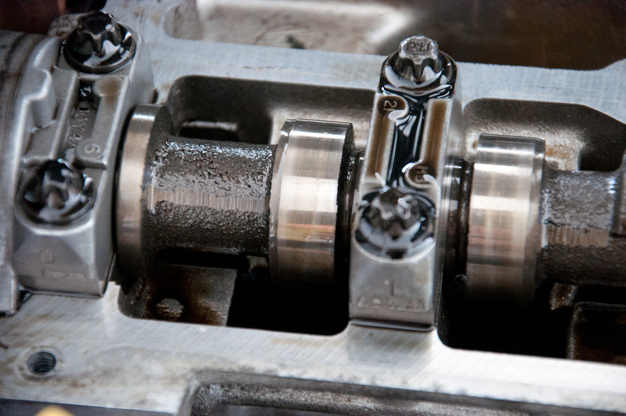

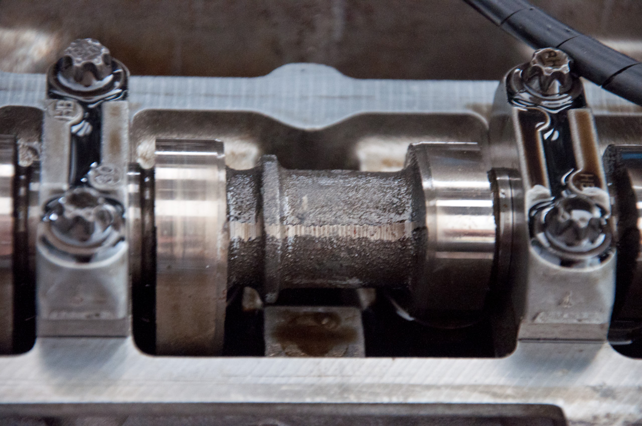

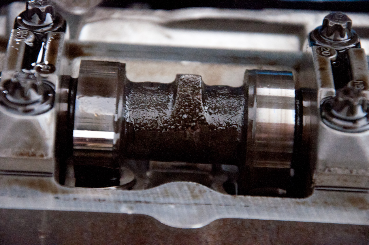

    Nockenwellen:
    Komplett
    Einlass 1
    Einlass 2
    Einlass 3
    Einlass 4
    Auslass 1
    Auslass 2
    Auslass 3
    Auslass 4
    Auslass 5

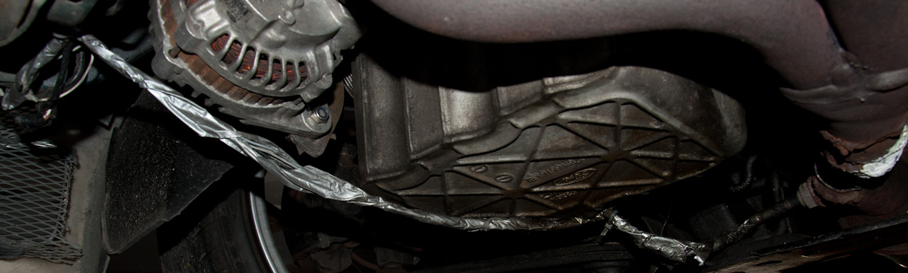

    lamda sonde, mit quetschverbinderun verlängert, bis zum stecker sind das locker 1,2m kabel
    Lamda

    Das LMM-Gehäuse ist vom Mondeo 2.0 /Focus/Escort Diesel
    Wichtig ist, daß die Elektronik zum Steuergerät passt. Die ist bei den Gehäusen nämlich ne andere.
    Drosselklappe kannich nix sagen da das Bild auch täuschen lann, Nummer mussich gleich mal schaun. SIeht aber stark nach 130PS aus.
    Nockenwellen sind auch 130PS laut Kennzeichnungsringe.

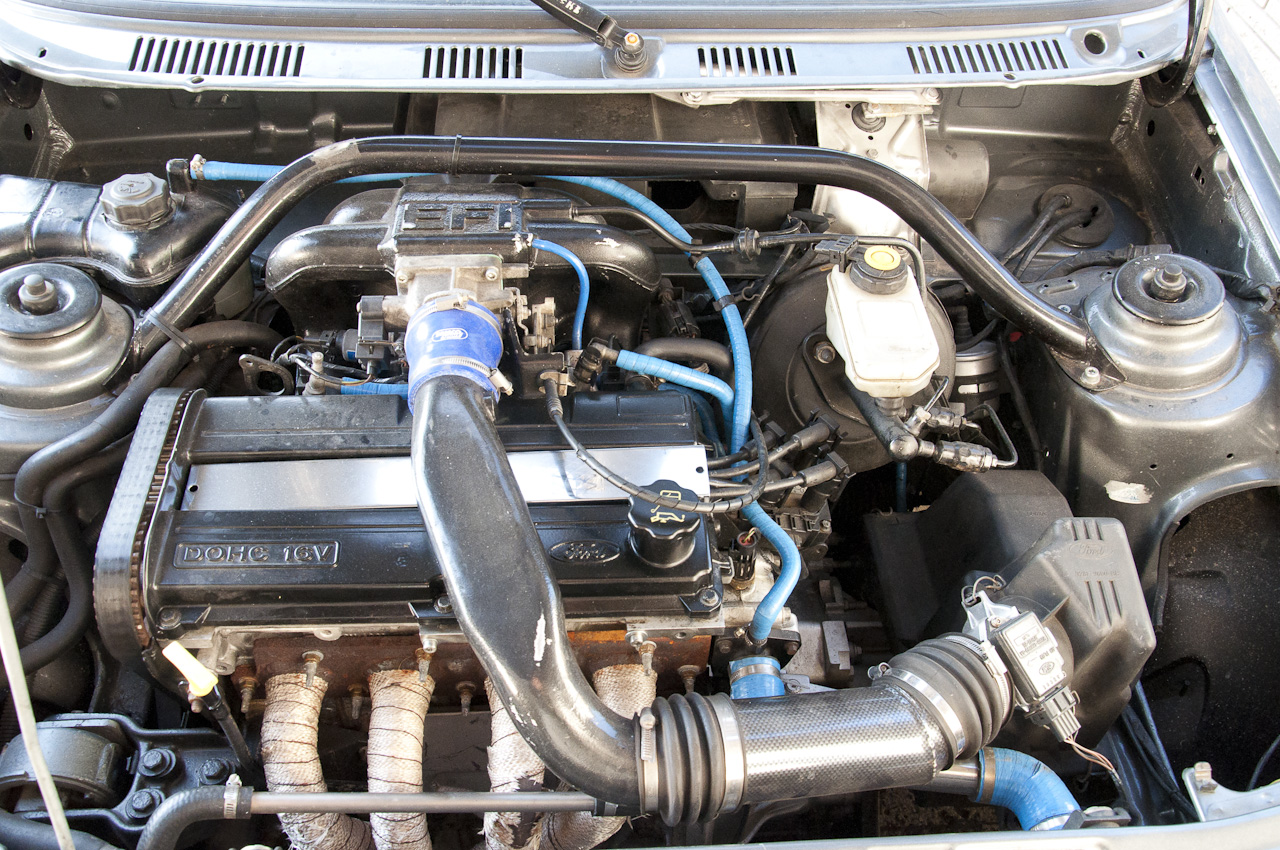

    Häste nen Fächerkrümmer drin oder warum sitzt die Lambdasonde bei dir da hinten ?
    Pul die Leitungen vonne Lambdasonde aus dem Kabelbaum raus, die kommen schließlich auch nur vom Steuergerät welches oben Links sitzt, und führe die direkt hinterm BLock lang zur Lmadasonde, einkürzen und Löten.

    mit dem LMM dachte ich mir, so schaut die teilenummer aus, aber aus suche werd ich da auch nicht schlau, aber nach dem 105 und 130 ps da ja glaub ich gleich sind sollte es ja nix machen:

    drossel klappe komm ich zwischen 48 und 52mm wenn ich mir das anschaue, habe leider keinerlei schiebelehre da um das mal genau zu sagen.
    ok dann sollten die nocken ja auch passen, schäden sind keine zu erkennen oder ?
    joa ich hab den rs2k fächer drinnen, und darum ist die lambda so weit unten, wird aber versetzt werden in den krümmer direkt hinter einem zylinder, lambda sollte ja eh bei allen gleich sein und da der bock ruhig läuft sollten die auch passen. Aufm K treffen meinte paar leute das die lambda sonde eben silberlitzen hat und die auf keinen fall verlängert werden dürfen schon gar nicht in der länge. nur das kabel vom stecker sollte verlängerbar sein. dann sollte es auch soweit passen mit der länge ;)

    Nach dem Bild zu sagen hast du ein Stoffler Fächerkrümmer. Im Hosenrohr muß eigentlich eine Öffnung für die Lambdasonde vorhanden sein. Die kann zwar nur zwei Zylinder messen aber hat Ford bei Xr2i 16V auch nicht anderes gemacht. Man hat die Lambdasonde soweit nach hinten gesetzt um alle 4 Zylinder zu messen. Im Grunde ist es richtig aber scheiße ausgeführt.

    ist das echt n stoffler fächer ?
    altes bild von oben
    dachte immer das wärn rs2k krümmer der umbgebaut auf zetec ist

    von unten hätte es einer sein können. Von oben ist es defintiv keiner.

    nimm auch mal das Escort Turborohr raus. Das ist im Querschnitt viel zu klein.

    Der Krümmer rostet was stark für edelstahl und stofler hat normalerweise die anschlüsse fürs impulsluftsystem, würde daher eher auf ashley tippen. ansuagbrücke sieht mir irgendwie auch nicht nach einer 130Ps aus.

    RST Gast
    der krümmer ist ein rs2000 krümmer mit einer selbstgefertigten adapterplatte
    die drosselklappe ist eine mit 55mm steht doch drauf ;)

    Hier mal Fotos von der Mondeo und der 130PS Drosselklappe, sind beide 55mm. Flanschfläche und EIngangsdurchmesser sind auch gleich:
