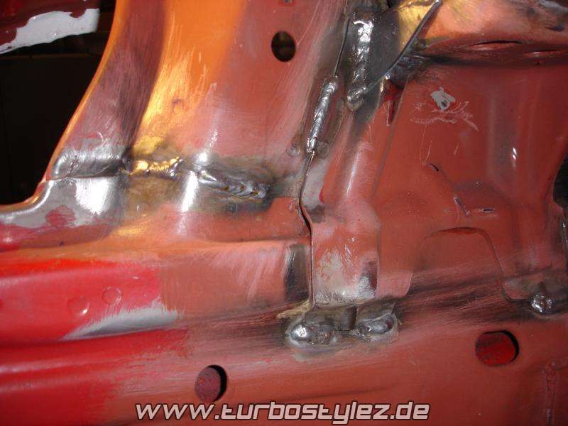

    An der Aufnahme für die Querlenkerschraube muss mindestens noch ein U-Profil aufgeschweißt werden,
    von den fehlenden Rippen am oberen Halter mal abgesehen.
    Wenn man ein vom Werk aus eingebautes Stehblech entfernt,
    sollte man sich gedanken machen,
    wie man das mindestens genauso stabil wieder hinbekommt!

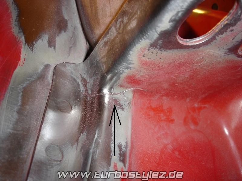

    Ich hab nem Kumpel schon nen Motorhalter samt Dom verstärkt,
    weil ein Serien RS 2ooo Risse verursacht hat!

    Ich hoffen in der achsaufnahem hast du hülsen eingesetzt sonst werden sich die schrauben immwer wieder lösen.

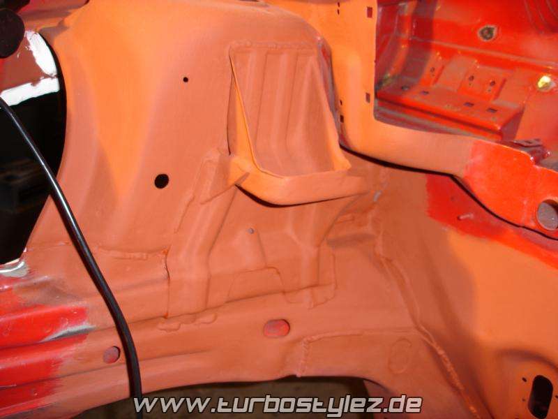

    Tipps gibt es mehr als genug es gibt sogar nen Thread wie man nen RS2000 am besten bzw. welche möglichkeiten bisher raus getüfftelt wurden. Da muss man nich mit Restblechmaterial anfangen in 5min nen Motorhalter zu dängeln.
    Sowas geht beim A-Team aber nich in echt. Sowas wie auf dem Bild da oben hatte ich höchstens als Schablone für die Endgültige Lösung um die Abstande zu messen.
    Zieh dir mal diesen Thread rein dann weisste erstmal bescheid...

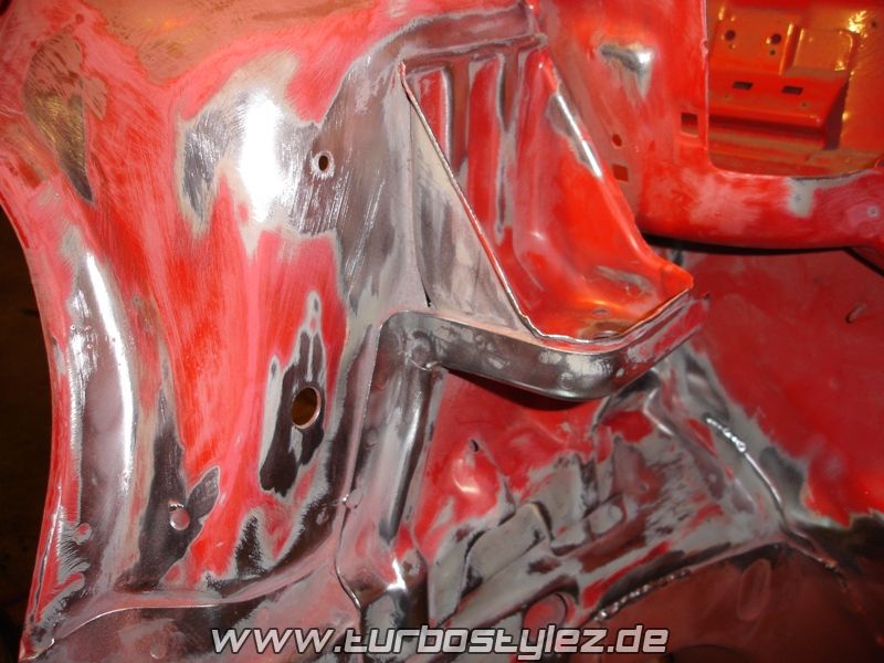

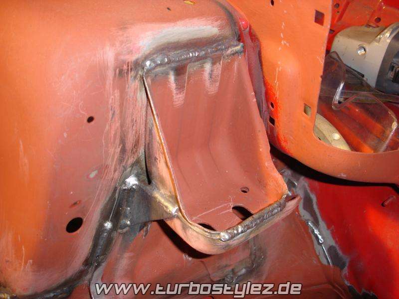

    Tja man hätte wie gesagt das Originalblech lassen können.
    Dann oben ne Platte rein schweissen die Übergänge schweissen fertig.
    Die strebe nach unten kann man sich auhc sparen vorallem mit nem Hebel um die Ecke hält der vielleicht den Wasserbehälter aber nicht Motor sammt Lastwechsel.
    Das wird mit Sicherheit früher oder später ne kalte Bruchstelle:hintern:
    Dann klappt dir oben dein Stuhlwinkel weg deine Stange nach unten verkantet sich in der Antriebswelle und du krachst mit einem spektakulären rechts drift in die Wand oder eine Gruppe Spielender Kinder *schockmodus*
    Schade das du deinem Fiesta das Stehblech geklaut hast es wäre so einfach gewesen. Was amchst du wenn der TÜV dich fragt wo is der org. Befestigungspunkt? "hab ich wegjeflext" *ggg*
