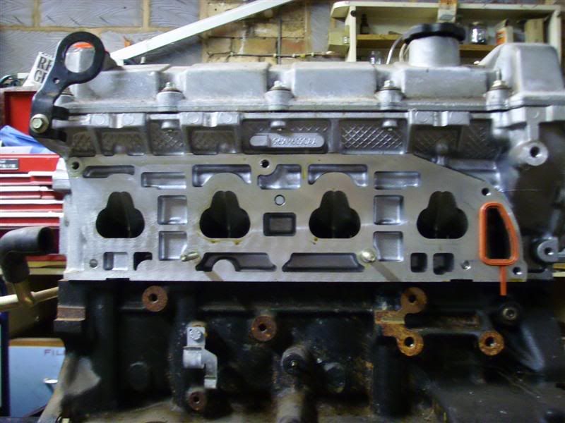

    Hallo,
    nachdem Ich meinen Umbau auf einen 1.8er 16V erfolgreich abgeschlossen habe und jetzt sehr oft mit dem Auto gefahren bin, muss ich feststellen dass es mir nicht reicht von der Leistung. Habe zwar einen gemachten ehemaligen Motor aus einem Bergrennen-Escort drin.. mein Fazit: Drehzahlorgel !!! Mir bringt ein Motor der erst ab 4000 U/min richtig Leistung halt nix.. Ich möchte halt gewaltig Schub von unten heraus.
    Dann nach einigen Überlegungen und Planungen habe ich mir folgendes vorgenommen meinen Fofi letztmalig motormässig umzubauen:
    -2.3er Scorpio Block
    -bearbeiteter Kopf aus RS2000
    -276er Scorpio/Mondeo Bremse, hinten rs2000
    Der Motor ist ja der gleiche wie der Rs2000, also gleich von den Abmassen her nur halt mehr Hubraum. Und nun zum Problem: Hat sowas schon jemand mal gebaut, und eingetragen bekommen ? Was mir eigentlich ganz wichtig ist. Da Ich Familienvater mit 2 Kinder bin und Verantwortung ganz gross geschriben wird.
    Gruss Joe
  2. taz.dev
    taz.dev Forums Bewohner(in)
    27. Juni 2004
    1.125
    Seelbach, Deutschland

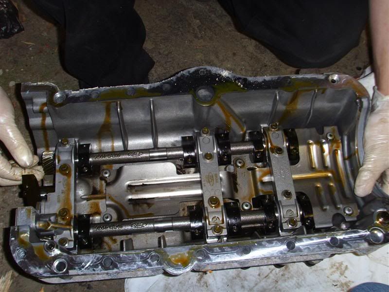

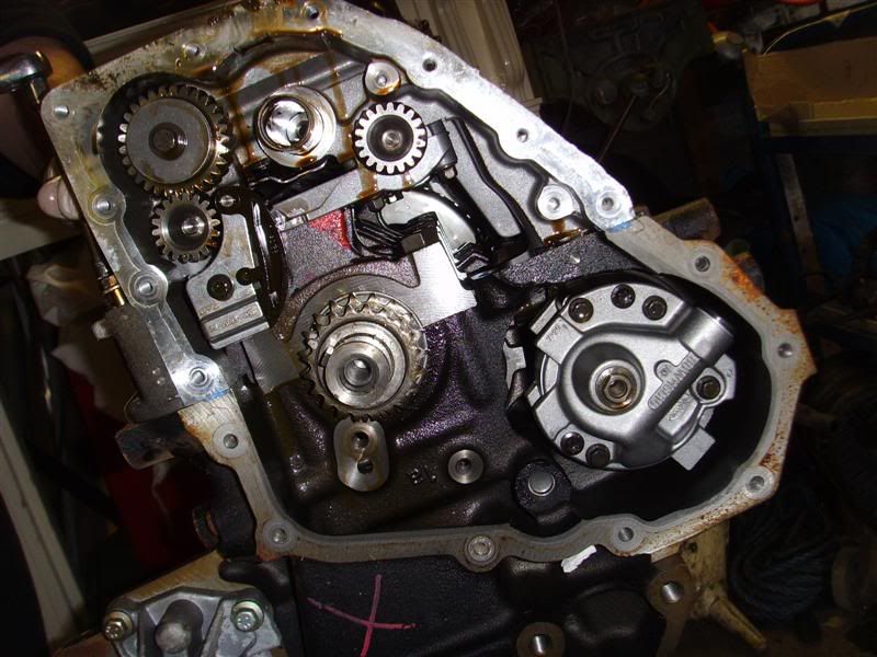

    Hast du grob ne ahnung was am Block geändert werden muss?
    Das ist schon ne ganze Ecke arbeit!
    Der hat ein Zwischengehäuse mit den Ausgleichswellen,
    was weg muss

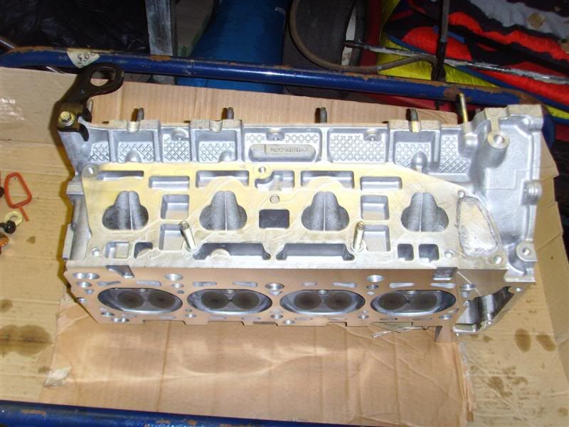

    Kopf muss vom 2,3er genommen werden,
    wegen der Verdichtung.
    Da muss man dann Wasseranschluss von der Ansaugbrücke verschließen,
    weil der Scorpio/Galaxy dass ja anders hat als der RS 2ooo!
