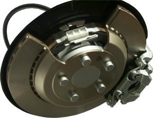

    ich meine mit der kombinierten Scheiben/Bremstrommel Anlage nich das kom. bremssystem, sondern nur die HA.
    Das ist für mich eine vollwertige HA-Scheibenbremse
    die feststellbremse wird nicht über eine Trommebremse in der Bremsscheibe realisiert, sondern durch ein Schwimmsattel mit einer HBS-Aufnahme

    Gut, Du hast aber vollwertige Scheibenbremsanlage geschrieben, nix von nur Hinterachse.
    Das Bild zeigt die Kombination von Scheibe mit einer Bremstrommel innen (Schnittbild)
    Wobei der Mondeo MK3 vo/hi eine Faustsattelbremse hat, hinten mit zusätzlichem Drehhebel für die Handbremse.
    Schwimmsattel (Schwimmrahmen) habe ich weder beim MK6 noch beim Mondeo MK1/2.
