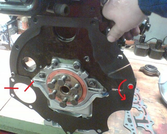

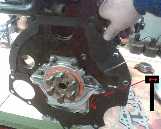

    Ich könnt noch mal beim Zetec auf der TIS nachschauen,
    aber selbst beim 1.8er Duratec (Mazda Motor z.B. 2001er Mondeo 3) kann dafür das Getriebe drinnen bleiben.
    Und auch da muss die Ölwanne zum Block ausgerichtete werden, hauptsächlich für den Steuerkettendeckel.
    Hab's bei meinem Escort damals auch ohne Getriebe-Ausbau erledigt, hält nach gut 9 Jahren immer noch dicht.
    Schwieriger ist die Zwischenplatte von Motor/Getriebe.
    Beim Fiesta ist die sehr eng (fast schon formschlüssig) zur Ölwanne verbaut und muss evtl. bearbeitet oder verbogen werden.
    Falls die nicht jemand "outgesourct" hat ;-)
    Hier alte Bilder die ich von "Turn-Table - Schattenmann aka DJShadowman" mal gemodded hatte:
    - Allgemein:
    Reparaturanleitung für Ford Fiesta | »So wird´s gemacht«-Online
    - Zetec:
    - Ölwanne ausrichten
    - Schrauben Handfest anziehen
    - Ausrichtung kontrollieren
    - Ölwannenschrauben nach Vorgabe festziehen
    - Erst danach die 2-3 Schrauben der Ölwanne zur Getriebeglocke festziehen
