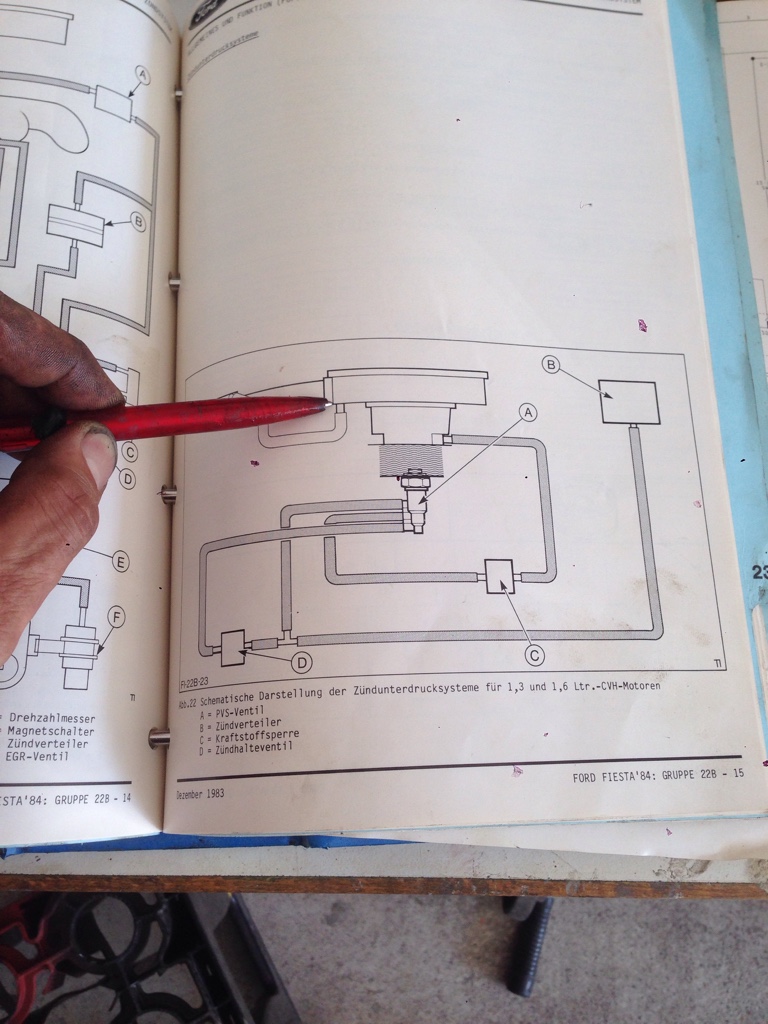

    Im Ford Servicehandbuch habe ich dies gefunden [​IMG]
    - dann bleiben aber einige Flansche unbelegt - und damit mein Problem
    1. wohin führt der 2.abgang vom Lutfilter

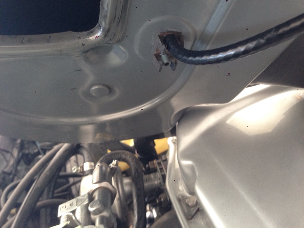

    Siehe Stift [​IMG]

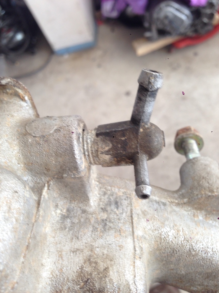

    3. wohin gehen dann die zwei Flansche vom Ansaugkrümmer [​IMG]
    ich habe den Wagen mit k&n erhalten . Esc war abgeklemmt und an der Ansaugbrücke steckte das t-Stück, der andere Abgang war verschlossen

    Oh Mann ! da stand ich auf der Leitung - wenn ich das Ventil zur Ventildeckelentlüftung gehabt hätte, hätte ich nicht stundenlang gesucht. Von der Ansaugbrücke einer zum Mixer am Luftfilter und einer an das Entlüftungsventil ...
