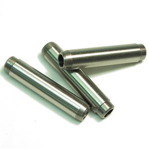

    Nach entfernen der Ölabschirmkappe hab ich die nette endeckung gemacht das von der ventilführung auf der die kappe sitzt nen grober teil wegebrochen ist. das abgebrochene befand sich im gechützen raum der kappe.
    Nun die frage..hat das schonmal jemand rausgebaut??

    selber noch nicht, da die entsprechenden Werkzeuge fehlen.
    Sind reingepresst.
    Bekannter hat das letztes Jahr bei seinen alten XR3 machen lassen,
    ich glaube 2 Führungen incl. Einbau beim Motorinstandsetzer
    lagen bei 40 Euro.
    Wobei nur 2 Führungen auszutauschen eigendlich gefuscht ist.
    Wenn dann alle. Dann hat man wenigstens Ruhe.

    kopf abmachen
    HEIß machen und mit nem durchlag von oben nach unten raus ...
    kopf wieder heiß machen, führungen in ne kühltruhe packen und dann beides schnellstmöglichst wieder zusammen fügen
    hat nen kfz lehrer bei uns in der schule mal an nem galaxy kopf gemacht
    im härteofen
    hui heiße sache ;)

    das tolle ist das es die teile in deutschland bei ford nichtmehr gibt..*grrr*
    also hab ich heute welche in england bestellt..
    das dauert dann wiedermal bissel und mein motor muss weiterhin warten eingebaut zu werden..

    glaub ich mal nicht, denn in England kosten die
    schnuggelischen teile 2 pfund pro stück :p
    Und der Versand ist auch nicht so enorm teuer ;)

    nein,wegen zahlreicher abgerutschter ventilführungen. scheint ein riesen problem zu sein :roll:
