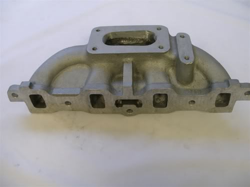

    Habe noch ein seltenes Ansaugrohr für einen Weber Vergaser 32/36 DGV !!
  8. Net Flanders
    Net Flanders Forums Semi-Profi
    11. Mai 2004
    448
    Troisdorf, Germany
    und noch mal .........
  9. Net Flanders
    11. Mai 2004
    448
    Troisdorf, Germany
    Das ist doch Sch .... hier !!!!
    Ansaugrohr sieht Super aus - wie man sieht :perfect:
