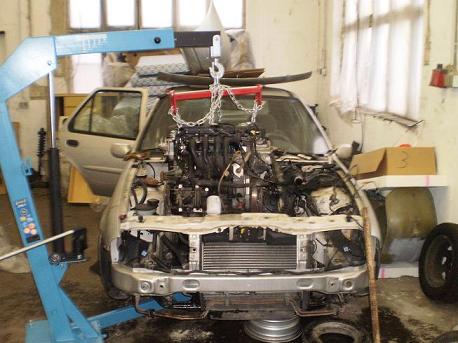

    guten tag zusammen
    tag 4: 22.03.09
    heute hab ich die servo und die klima aus dem puma rausgebaut... und die ersten teile wieder in den fiesta eingebaut...zb die bremsleitungen weil ich ja auf abs umbaue....
    http://img205.imageshack.us/img205/9206/p220309190403.jpg
    http://img205.imageshack.us/img205/16/p220309175102.jpg
    http://img205.imageshack.us/img205/8350/p2203091752.jpg
    die servoleitungen muß ich vom puma nehmen da die klima vorne sitzt und bei dem fiesta der ja keine klima hatte die servo vorne hatte
    http://img205.imageshack.us/img205/1139/p220309140902.jpg
    grüße

    tag 5 : 01.04.09
    hab gestern angefangen den fiesta wieder zusammen zu bauen.
    -motorkabelbaum vom puma rein
    -lekgetriebe mit "trawerse" oder so rein(wo das lenkgetriebe und die querleker drin rumgammeln...
    natürlich habe ich gleich neue QL und neue stabbibuchsen + neue koppelstangen verbaut...
    -abs modul und bkv+ die anderen bremsleitung für vorn eingebaut
    als spielerei zwischendurch hab ich mich noch mit´den kabelbäumen der beiden autos beschäftigt(innen) der puma hat irgentwie andere kabelfarben???!!!
    ich werde beide kabelbäume raus bauen und dann mal gucken was ich machen kann...
    2te nebenbeschäftigung ist die hinterachse ich habe die achsstumpen und die scheiben bremszange und und und vom fochus tdci da... die achstumpen passen von den löchern nur der abs sensor mußte etwas an fleisch lassen nur ma gucken wie ich die kabel an den puma absmodder rannbekomme...
    zum schluß noch bilder und beste grüße
    http://img8.imageshack.us/img8/1749/p0104091101.jpg
    http://img8.imageshack.us/img8/1526/p010409190301.jpg
    http://img8.imageshack.us/img8/1465/p010409154702.jpg
