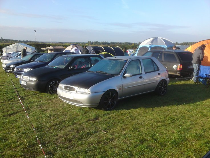

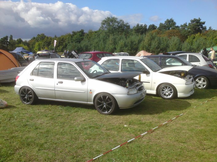

    vorübergehend fertig
    (wollte mal zu diesem beirag das entproduckt winter 2010 vorstellen)
    ich hoffe dieses jahr bin ich mit tüv beim abzelten...
    mfg

    Ach die Herren mit dem 2. Weltkrieg-Aggregat... :D

    ganz genau...und das war das kleine das nächste mal kommen wir aber mit dem richtigen...(2 zylinder diesel):D:D

    Das orangene Zelt hinter dem matten Benz war meins.....weißt bescheid wegen der lautstärke ;)
    PS: Schicker FoFi, bin gespannt, was noch kommt :)

    na in deinem profilbild sehe ich ja den roten colt von meinem kumpel...ich weiß wie nahe du drann wars:D:D:D
    was noch kommt kann ich dir sagen...nächste hürde ist der tüv, dann kommt noch ein bischen leder und recaro und turbo ist in planung da weiß ich aber noch nicht ob ich den fofi nehme oder mein weißen...
