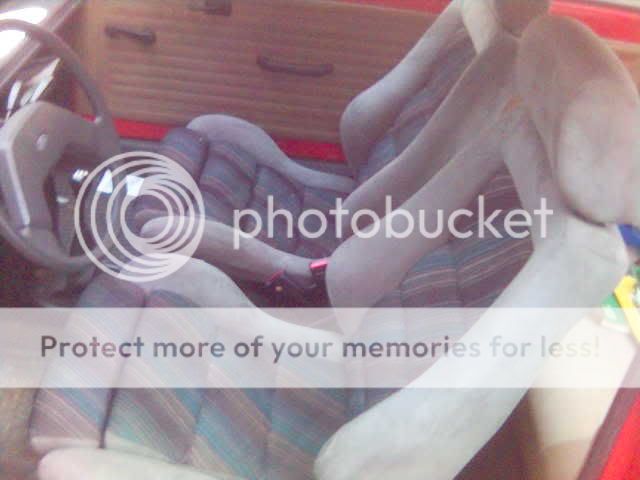

    Also ich kann nur über die Sitze vom MK5 Escort RS was sagen..
    Und die sind für mich (1,70) schon fast zu tief...für grosse Personen eigentlich genau richtig...
    Wie man auf dem Bild gut sieht, sind die Sitze um einiges tiefer als die Seriensitze.
    Beim Escort ist Sitzposition nur durch die "höhergelegten" Konsolen so hoch...
    Auf jeden Fall werden in meinen FoFi auch wieder RS-Sitze reinkommen. In was besserem habe ich bisher noch nicht gesessen, was auch noch gut aussah. Diese ganzen tollen Schalensitze sehen meiner Meinung nach nicht aus in einem Fiesta...
