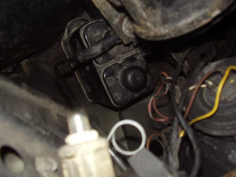

    Hi Leute,
    brauche eure Hilfe. Habe heute meinen RS-Ansatz an meinen 1.8er Fofi drangebaut und musste um an die Beifahrerschraube zu kommen diesen Filter oder was das is ausbauen.
    Kann mir einer sagen was der für eine Funktion hat?
    Da geht ein Anschluss rein aber raus geht das ganze nur über eine Kappe aufm anderen Anschluss, also kein Kreislauf oder ähnliches.
    Hoffe ihr wisst was ich mein.
    Schon mal dickes Danke für die Hilfe!! :klatsch::perfect:;)

    Hi,
    ist der Aktivkohlebehälter für die Benzindämpfe.
    MfG
    ASTB

    Die Dämpfe vom Tank die HINTEN entstehen werden VORNE gefiltert?
    dann könnt ich ihn doch auch hinten beim Reserverad in die Ecke umsetzen...
    DA würd er mich nich stören... :D
    Gleichzeitig geantwortet.... lol
    Ich versteh jetz aber nich ganz wie die Leitung verläuft und wo da genau der Filter zwischen sitzt...
    Kann das mal einer für mich erklären, also schön übersichtlich....
    DANKESCHÖN!!!

    und was passiert oder könnte passieren, wenn der Kasten plötzlich fehlt?
  10. blacki
    blacki Forums Inventar
    2. Februar 2005
    6.956
    Dann gelangen die Dämpfe in die Umwelt, und "wenn" es mal ein Tüvi bemerkt bekommst du keine Plakette ....
    Die Entlüftung geht vom Tank nach vorn, dort über ein T-Stück zum Filter
    Die dritte Leitung vom T-Stück geht über ein Magnet Ventil an der Spritzwand weiter zur Ansaubrücke. Dort werden die Dämpfe bei laufendem Motor verbrannt.
    Der Filter arbeitet somit nur bei stehendem Motor. Ob er jetzt fehlt oder nich .. macht dem Motor so gesehen nichts außer das er übertrieben gesagt Falschluft zieht.
    Bei meinem XR fehlte der mal ne Zeitlang ( Halterung weggerostet ) man hat es am Motorlauf gemerkt
    und JA, du kannst ihn natürlich nach hinten versetzen, solang du dann auch da T-Stück nach hinten versetzt und die Leitung nach vorn zum Ventil verbindest.
    Da wird so DENKE ich mal keiner was sagen
    Wie oft baust du deine Schürze um Himmels Willen ab!?
