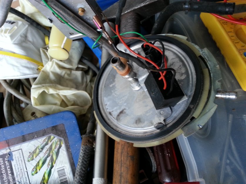

    habe meinen tankgeber ausgebaut, weil ich auf der autobahn liegen geblieben bin. spannung bis zum stecker des tankgebers ist vorhanden. als ich den tankgeber ausgebaut habe, habe ich einfach mal spannung direkt an die beiden pins der pumpe gegeben. und siehe da sie läuft. jetzt habe ich da einen schwarzen kasten an der unterseite des tankgebers. das rote kabel hat durchgang, das schwarze nicht.
    wöfür ist der kasten? und kann ich nicht einfach den kasten weglassen und die pumpe direkt sozusagen anschliessen, dann brauche ich mir keinen anderen tankgeber besorgen:rolleyes:
    danke für die hilfen:)

    bei meinem escort wars da auch durchgeschmort.. hab den kasten rausgeknipst.dann die kabel zusammengelötet und alles lief wie vorher..

    also könnte ich das auch machen und da passiert nichts

    Der Tankgeber hängt da ja gar nicht dran wie es aussieht. Vielleicht zur Entstörung?

    denke auch das das n entstörer ist.hab damals gelötet und schrumpfschlauch drüber.. bin die karre noch 2 jahre ohne probs (an der bepu ;) ) gefahren.

    Der XR2 hatte zwei oder drei im Motorraum an diversen Stellen. Alle rausgeschmissen und Probleme waren weg :)

    das war bei mir auch der grund wieso die Bwnzinpumpe ausgefallen ist. Der kasten war kaputt

    Also die FL '94- Pumpen von den HCS's und zetec futura haben den kasten auch net mehr.
    Da sind wohl die Pumpen intern entstört

    dann mach ich das weg;)
