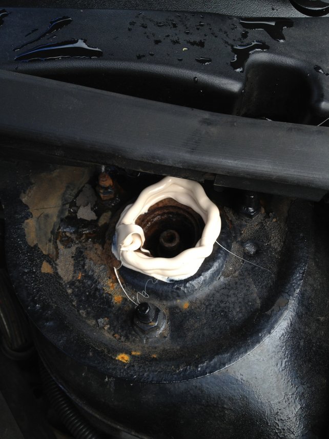

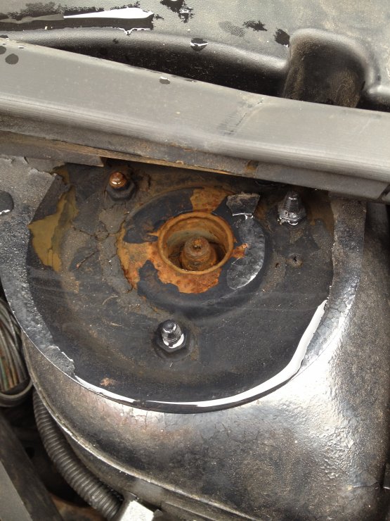

    Servus Leute,
    Hab schon die Suchfunktion genutzt aber nix dazu gefunden:kratz: Jedesmal wenn es regnet steht im Dom auf der Fahrerseite Wasser bis hoch im Teller drin. :übel: Das eigentliche Problem ist, das es schon rostet und noch bissel Loser Lack drin liegt. Wo ich den Wagen gekauft hatte war es schon angerostet, mein Händler hatte vorher schon den Rost behandelt. Hab noch die Gewerleistung auf denn Wagen, also müssten die sich ja dann drum kümmern? wenn ich mich richtig informiert hab. Ich möchte aber dennoch schlimmeres verhindern und denn Dom abdichten so das kein Wasser mehr reinläuft. Hatte überlegt eine plastikabdeckung zu basteln und es dann mit Silikon abzudichten.
    Weiß nicht haub es die beste Lösung ist, deswegen wollte ich euch fragen wie ihr das gemacht habt?
    Ich werde noch ein Foto vom Dom hochladen.

    Löcher hab ich auch schon freigemacht :D @JP1982 hat recht, die verstopfen immer wieder. Hab mal mit einer Gießkanne Wasser auf die Windschutzscheibe gekippt um zu sehen wo das Wasser dann lang fließt (sogar unten am Motor auf die Stecker und auf das Klimasystem).
    Es fließt hinter den Dom dann auf denn Teller und dann in das Loch :übel:Unglaublich. Hab erstmal provisorisch ne Silikonwand um den Dom gemacht so das dass Wasser über denn Teller abfließen kann, aber nicht in dem Dom läuft. sieht total doof aus aber das ist egal. bin gespannt haub das beim nächsten Regen auch wirklich funktioniert. achso wie kann ich am besten denn Rost behandeln? hab gehört einfetten, das es nicht weiter rostet :think:

    ich hatte das Thema vor längerer Zeit auch schon eröffnet, habs anfangs auch mit der "Silikon ums Loch"-Methode versucht, hält aber nicht lange. Der Filmrollendeckel hält auch nicht von alleine. Ich hab das Loch zuerst mit Rostlöser bearbeitet, habs dann einigermaßen trocken gelegt, anschließend mit Fett aufgefüllt, den Filmrollendeckel drauf und die Ränder dann mit Silikon versiegelt. Hab noch als Extraschutz einen magnetischen Abflussstopfen drauf getan.
    Ich schau jetzt auch immer, dass die Ablauflöcher frei sind, aber bei starken Regen nützt das auch nicht viel. Hatte auch schon versucht, den Wasserablauf an der Scheibe "umzuleiten", sprich altes Loch zu gemacht, neues Loch gebohrt, aber der Dornteller ist zu groß darunter, als dass das was nützen würde.

    Wollte es auch so machen. Das mit der Silikonwand hat was gebracht, Domlager ist nur bissel feut (hat heute geregnet). :D Das Wasser müsste unter den Domteller reingelaufen sein :think: dennoch danke an alle für eure Hilfe!

    IMG_1920.jpg IMG_1921.jpg sieht komisch aus, aber es läuft kein Wasser mehr in Dom :lol:
