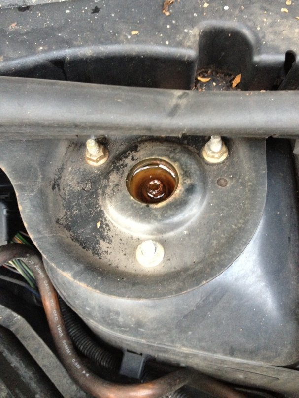

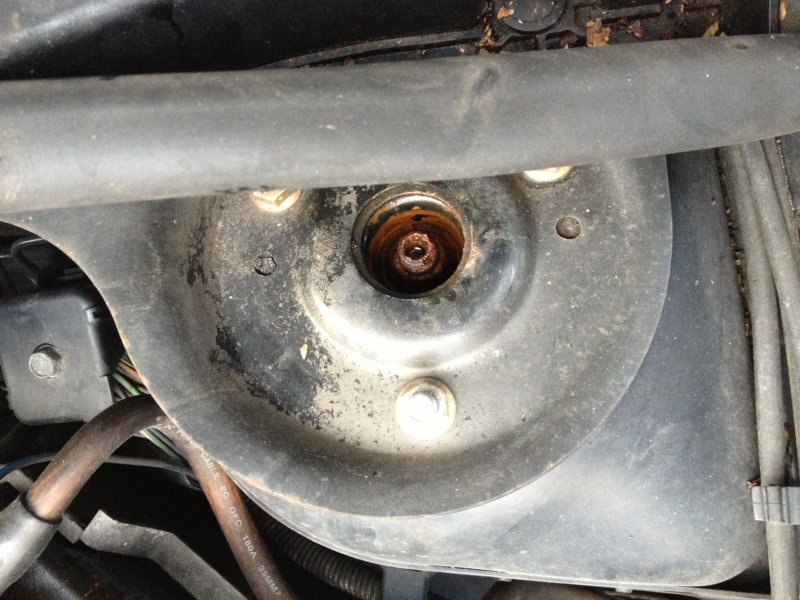

    Hallo,
    da ich nicht genau weiß wie man das Teil nennt, indem sich das Wasser befindet habe ich ein paar Bilder gemacht.
    Meine Frage ist, ob das so normal ist? Denn sieht irgendwie schon sehr stark nach Rost aus.
    Lokation: Wenn man vor dem Auto steht und in die geöffnete Motorhaube schaut, oben rechts hinter der Batterie.
    Hat da jemand ne Idee? Oder eine Lösung wie das Wasser da nicht mehr hingelangt?

    hat fast jeder fiesta und fusion. kenn eigentlich kein wo kein Wasser im Dom steht :rolleyes:

    Ich hab da jetzt Rostschutz rein, das Loch mit Fett aufgefüllt, dann einen Filmdosendeckel drauf und diesen mit Silikon quasi eingebettet. Weiss zwar jetzt nicht wie es drunter aussieht, aber mehr kann man glaub ich nicht machen.

    Silikon? Ach nööööö. Kinder, das Zeug hat im Auto nix verloren. Wenns Euch stört, verwendet etwas Fett und gut isses.

    *ZUSTIMM*
    Fett funktioniert prima! ;)
    Ich habe da Motorrad-Kettenspray drin, also auch so etwas wie Fett,
    das klebt wie Sau und schützt das darunter liegende Metall sehr gut.
