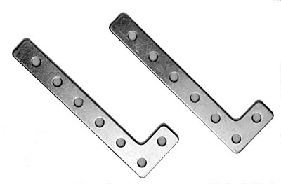

    Suche diese Halter. Einer wäre schon ok.

    Wofür sind denn die...
    Hast Du ein Muster, könnte man dann aufzeichnen und laserschneiden lassen, muß man nur die Maße und die Blechstärke wissen

    Das mit den Haltern hat sich erledigt. Bekomme ich wohl noch.

    ... und wofür waren jetz diese Halter? :gruebel:

    Für die elektrische Benzinpumpe. Ich will ja keine Löcher in die Spritzwand bohren. Mit den Haltern kann ich die an vorhandenen Gewinden anschrauben.
